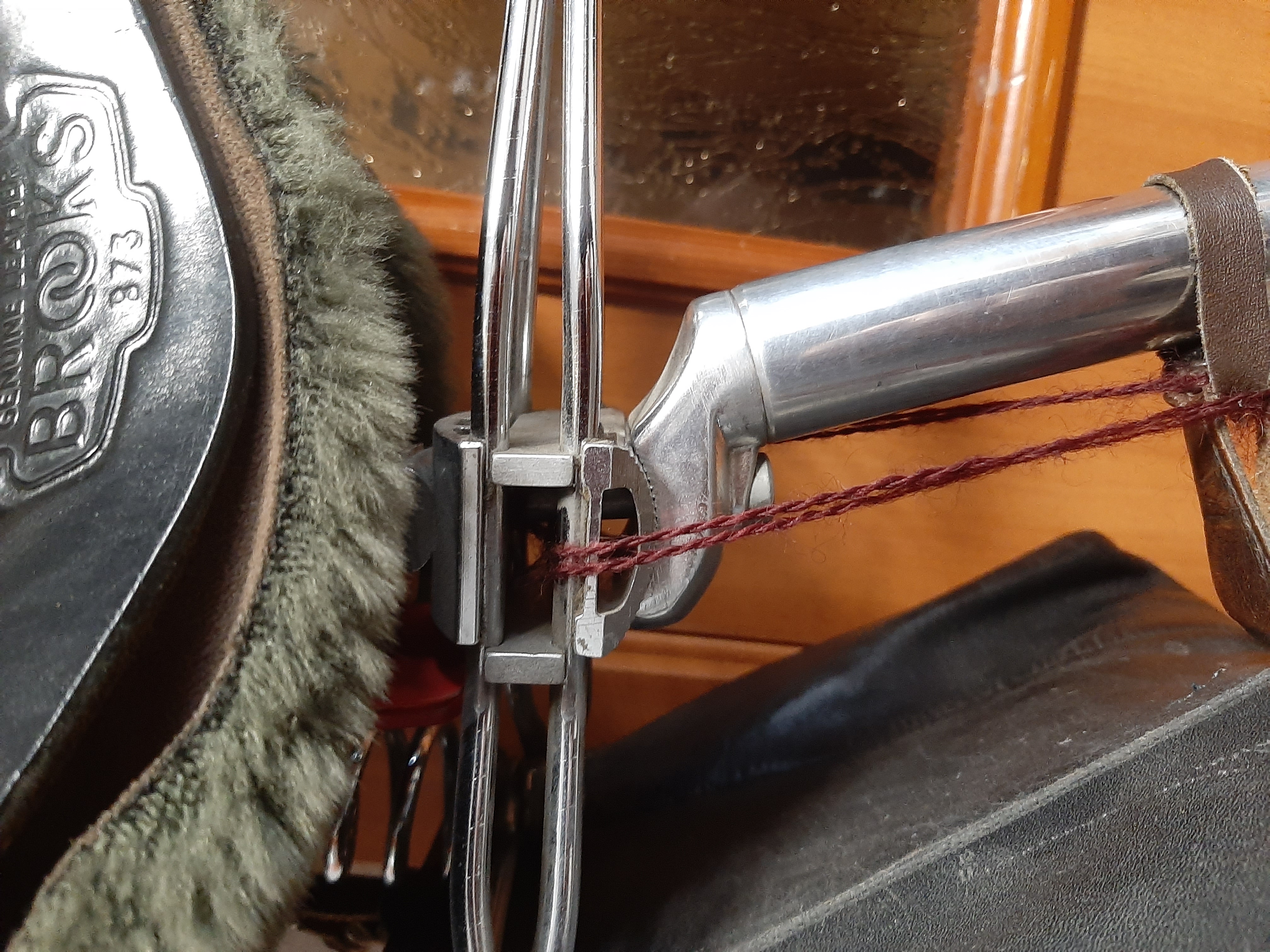

    Известно седловое крепление - где одним поперечным болтом зажимается и стержень и полозья седла, однако у него есть ограничения:
    Если стержень не совпадает хоть на миллиметр с полозьями - начинается несостыковка;
    Если долго стягивать - ломается резьба;
    также - разгинаются щёчки полозьев.
    Стёртость направляющей астры - не в счёт.
    Стёртость резьбы влечёт к замене болта (я уже начал переделывать - и поставил болт большего диаметра).
    Изгиб щёчек ни как не решить - тут нужна другая конструкция, - прошу посоветовать.
    Я, капнув интернет, нашёл современное алюминиевое крепление с отдельным креплением полозьев, но вот незадача - оно впаяно в подседел!
    То-есть: покупать новый подседел? - а если мне не подходит? А если у меня редкий особенный, но с голым торцом?.. Может есть решения.. - прошу посоветовать.

    Много сумбура. Диаметр подсидела замеряй и подбери на озоне/балберисе алюминивый
    А вдруг там нет "с голым торцом"? )))

    Может проблема не в подседеле, а в седле (полозьях)?

    Отпили от нового подседела алюминевое крепление и закрепи на своем подседеле.))
    Отпили
    Хех! - "голь на выдумки хитра".
    Это стОит он - как моё седло с креплением и штырём...
    Это: отпилить по сечению; прорезать в штуцере продольную прорезь; затягивать оное хомутом. - я так понимаю. В принципе - вариант!

    Можно Б/У , короткий или даже пополам сломанный поискать.
    если я правильно понял, о чём речь, то на алиэкспрессах есть такое и такое. по визуальному впечатлению - хрупкое. но это так, чисто гадание по фотографии.

    Об этом https://www.ozon.ru/product/zamok-se...Uyrm2prhqMz386 речь и ТС хочет его поменять на более надежную конструкцию.))
