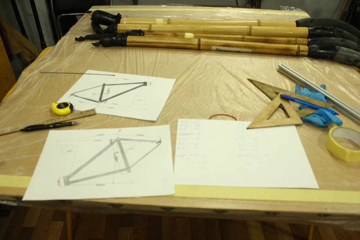

    Веломаньяк Аватар для Sputnik-71
    Кастом Бамбук 2021 29' Trek Marlin 6 2020 29' Cannondale Synapse TGRA 2021 28'
    Ставрополь
    517

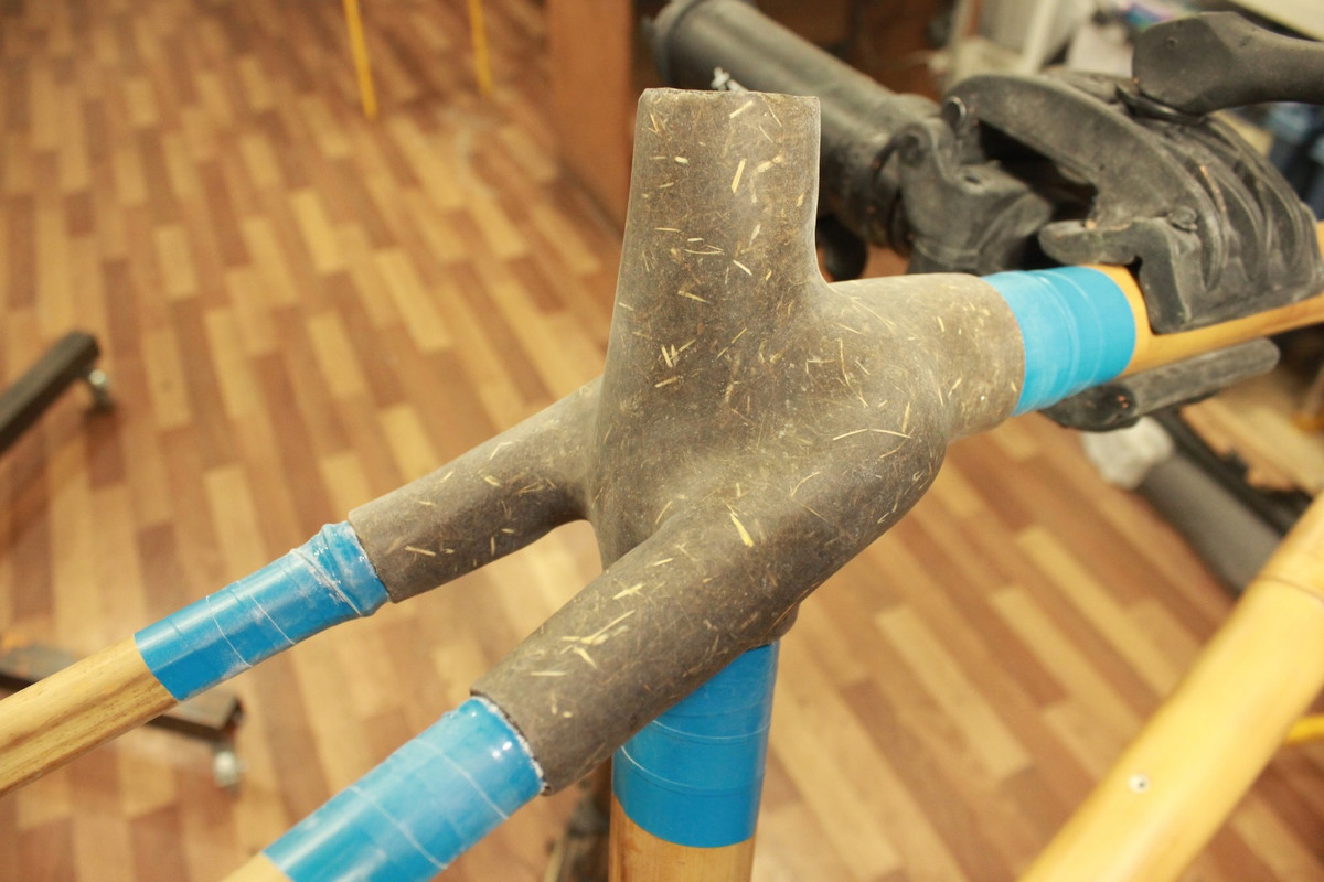

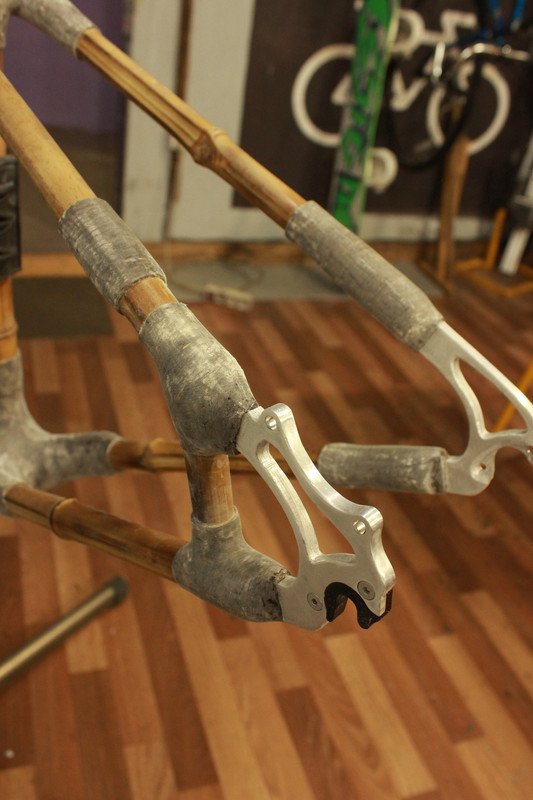

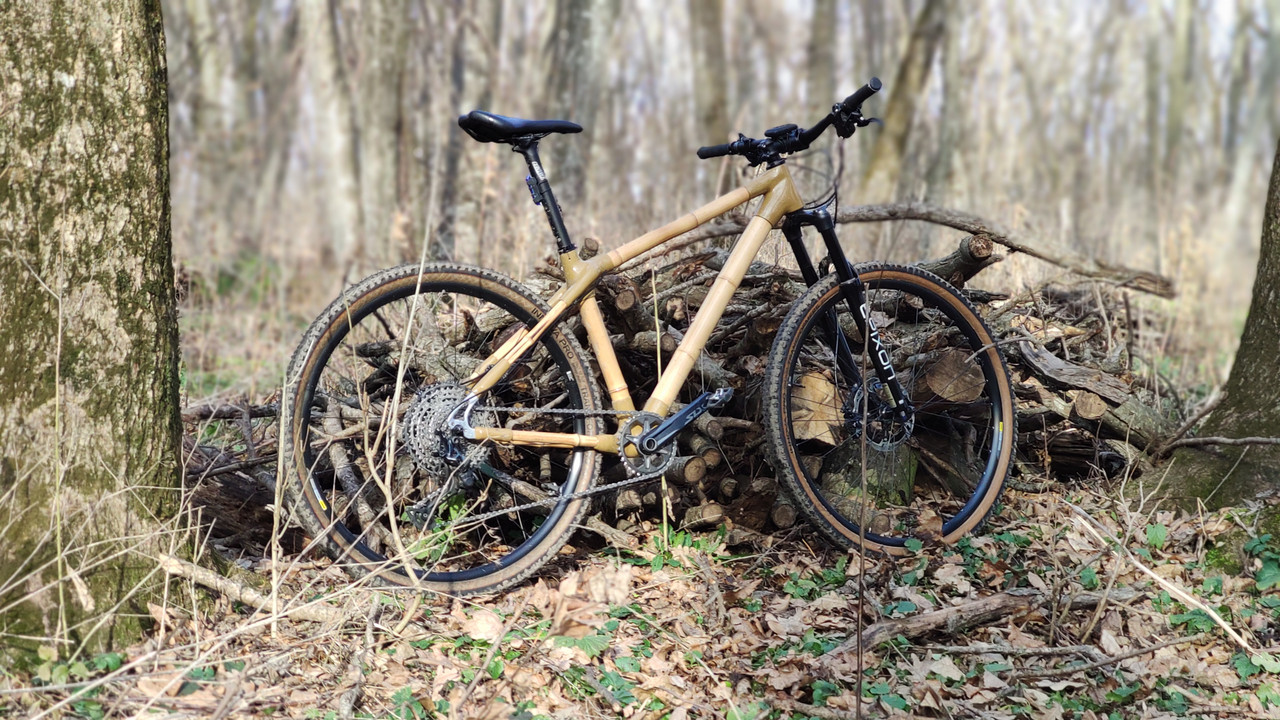

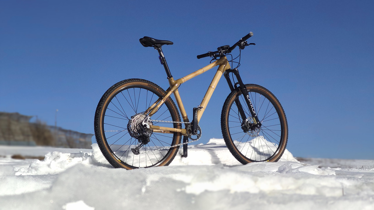

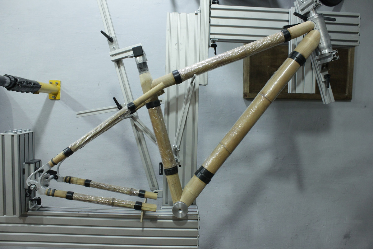

    Кастом Бамбук.
    Кастом ручной работы с бамбуковой рамой и соединениями из конопляной пеньки.
    Проект строился 7 месяцев.

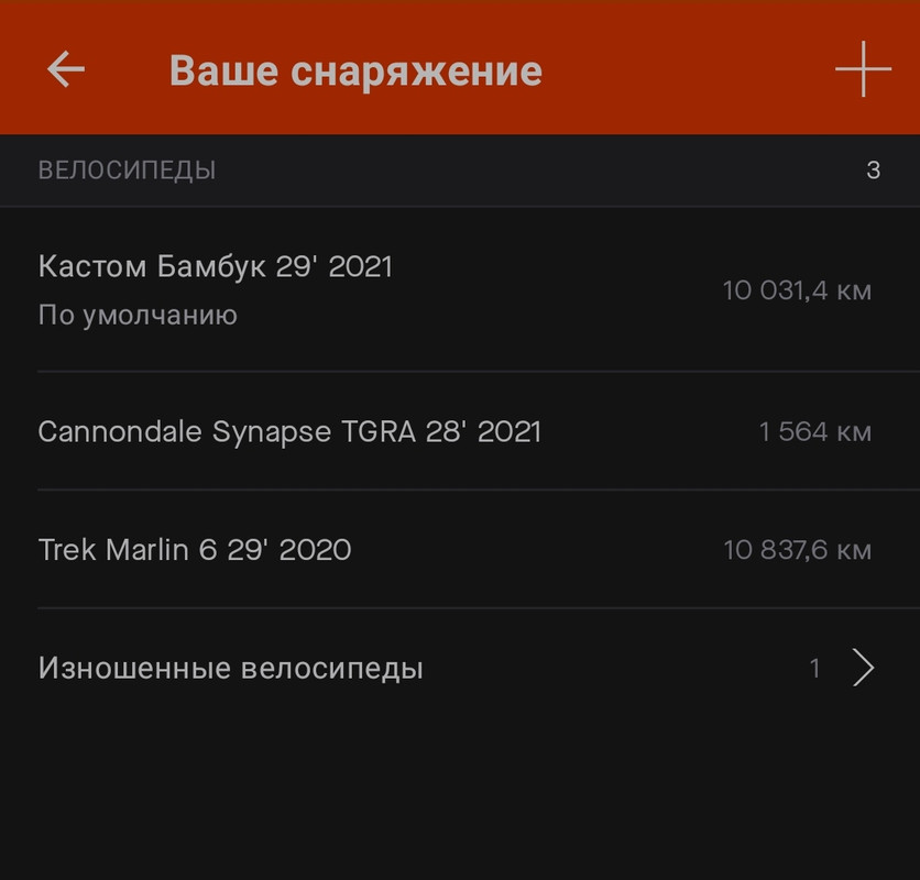

    С сентября 2020 по март 2021г. Вел используется по назначению (КК) люто. В горах, холмах, круглый год в любую погоду. Проблем никаких. В марте 2023 проекту будет два года, вел набегал за это время 10000км. (есть еще два вела, поэтому пробег такой маленький). Прошел обкатку. Бегает, радует.
    Найнер
    Рама Бамбук/конопляная пенька/Подкареточный, подрулевой, подседельный стаканы, дропауты сделаны на заказ у токаря из алюминия. Дропауты сделаны с двух сторон сменными петухами (для смены петухов под ось, сейчас стоят под эксцентрик).
    Рама полностью спроектирована и сделана под моё тело в программе Bikecad.
    Трансмиссия полностью Shimano SLX7100 12 скоростей 34x10/51
    Втулки Shimano перед MT410(HB) 32/зад MT401(FH) 32, 21года на промах. Под эксцентрик. (вроде Deore).
    Спицы Richman
    Обода Mavic XC624 под бескамерную резину.
    Покрышки Innova Transfofmers 2.10, установлены бескамерно. Нипеля и лента с Али.
    Вилка Suntour Epixon 120mm воздух с блокировкой на руле.
    Вынос Radon 90мм алюминий.
    Руль Radon 720мм алюминий.
    Подседел Controltech 31.6x400mm алюминий.
    Рулевая Token TK011AM-BK
    Седло Мерида Comp
    Грипсы VLX G01
    Тормоза гидравлика Shimano SLX 7100, колодки J03A
    Ротора Shimano XTR RT-MT900 Под Центрлок 180мм перед и 160мм зад.
    Педали Кренки Candy 1
    Вроде всё перечислил.
    Вес 12,150кг. (возможно сейчас легче, взвешивался сразу после постройки с другими педалями-топталками, не бескамерно были собраны колеса, тормоза МТ200 были, шток вилки был не обрезан) Весодрочерством не занимался и не буду заниматься, вес для найнера достаточный, меня устраивает.
    PS. При заспицовывании заднего колеса про*бал. ) Переделывать не захотел, езжу так.
    Фото с прошлой зимы (в эту зиму снега не было еще) еще со старыми тормозами и другими кренками, которые переехали на эндуранс.
    Последний раз редактировалось Sputnik-71; 05.01.2023 в 08:37.
