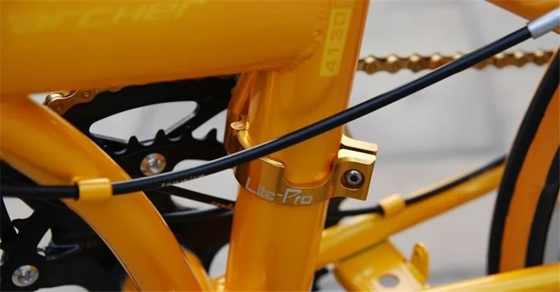

    Это я?, а можно фотку, иллюстрирующую
    каретка ... приварена сбоку (с правой стороны) подседельной трубы.
    Никогда такого не замечал. Любопытно. А то все фотки Симплекса, что мне попались, сделаны строго в профиль. Не к спеху.
    Цитата Сообщение от ilyitsh Посмотреть сообщение
    Это я?, а можно фотку, иллюстрирующую ?
    Мне кажется это он описал как бы....вид сбоку на велосипед
    https://www.velopiter.ru/vlp/cache/p...d9e7d37077.jpg
