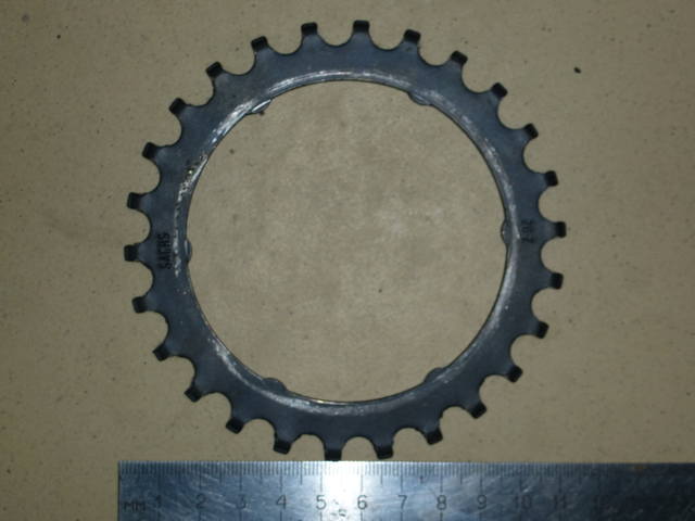

    Совковельщик, смерил звезду элановскую, все размеры метрические: внешний d=110mm, внутрений d=80mm, толщина - 2,3mm, расстояние между противоположными выступами - 77мм (т.е. высота выступов 1,5mm, радиус выступов R=10mm. Думаю, 3мм звезда защёлкнется кольцом штатно, место вроде есть.

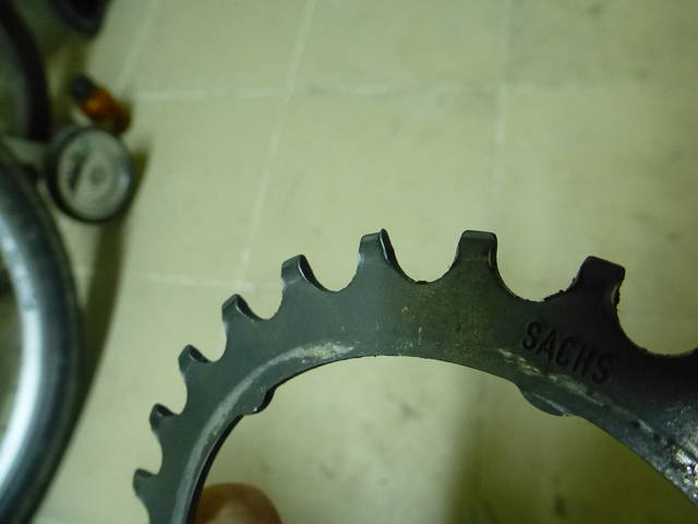

    Вот такой наклёп за старой звезде:
    Ещё меня удивляло всегда, почему стопорное кольцо не на весь диаметр фланца идёт:

    А это ты как измерил? Я прост на работе как-то попросил обмерять драйвер шиманы, ну мужик подумал и в итоге стал разные болты прикладывать ко впадинкам на драйвере. Какой болт точнее всего подошёл, такой и размер.

    Это норма. У моих такие наклёпы через 100 км появляются. Металл сырой, поэтому так. Со временем наклёпы стабилизируются. Потому что под ними структура становится плотнее. Как-то так: https://ru.wikipedia.org/wiki/%D0%9D...BB%D1%91%D0%BF

    Ну я не инженер, так же мерил взял коробку с шайбами, прикладывал, какого диаметра подойдёт к выступам звезды и проточкам на фланце втулки А теперь может в личку адрес-сроки-способ оплаты-цену девайса? Смотрю на 10" "синглспид" дочери и облизываюсь на её дорожную широкую чёрную цепку
