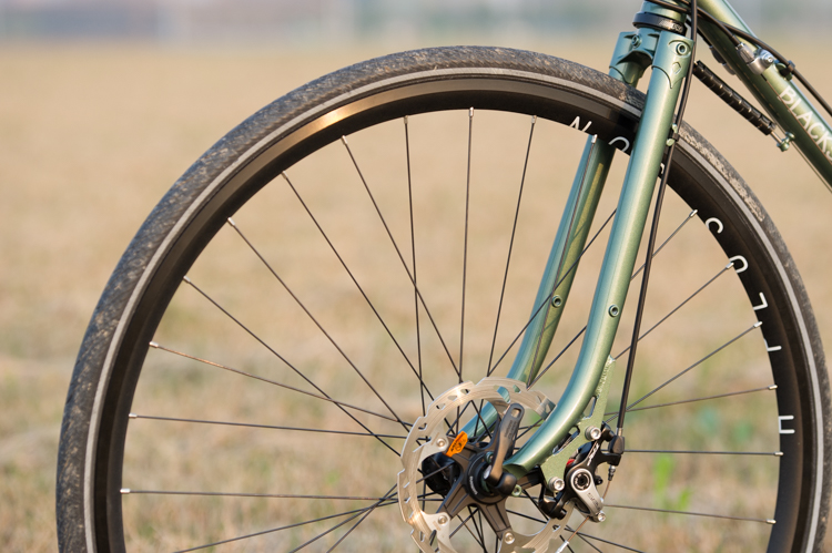

    Boskey и Blacksnow производят и туринги и грейвелы. Их туринги мне не нравятся, уж больно они классические, а вот грейвелы выглядат просто потрясно, а также у них обвес высокой линейки. Далее ссылки:
    Boskey Archer
    https://item.taobao.com/item.htm?spm...ucket=6#detail
    Boskey Razer 2.0
    https://detail.tmall.com/item.htm?sp...27b&abbucket=6
    Blacksnow 969S
    https://item.taobao.com/item.htm?spm...d=571496859512
    Все стоят в районе 900-1000 долларов, кроме последнего, который на где-то на 200 баксов дороже из-за R8000. Все фреймы Cr-Mo. Может я ошибаюсь и чего-то не понял, но я посмотрел в европейских городах, которые мы посетим перед поездкой... и оказалось что велосипеды с более менее такими же характеристиками и обвесом стоят минимум в 2 раза дороже.

    Blacksnow ничо такой, даже брукс в стоке. хотя сочетание диски/гнутая вилка/эксцентрики может вызывать некоторые вопросы. в вашем случае наверно лучше с системой 36/26, 50 звезда явно лишняя будет, или под замену. по сути все это туринги т.ч. названием я бы не замарачивался, смотрите лучше геометрию. гидры тоже не бойтесь, не по тайге ехать собираетесь, все это страхи из советских пыльных головешек. с хорошей гидрой проблем меньше чем с механикой. важно так же грамотно протянуть колеса, на насыпи отрегулировать втулки, заводская сборка как правило так себе.
    ну и если еще не освоили контакты, то осваивайте. чем раньше - тем лучше. это важнее "заднего переключателя" на дальняке. тапки можно подобрать и для ходьбы подходящие, это не проблема.

    А меня вот как раз из версий 969S как раз задела та, что со звездой на 50т). Ладно в путешествии, там 26 превосходный вариант под любой ландшафт подойдет, а вот после 50т было бы очень кстати.
    Честно, я уже до дыр изучил эти объявления и доп. информацию с сайтов, и пока что-то, возможно и не правильно, мне подсказывает, что Archer будет поинтересней. Мне в нем нравится 2 аспекта. 1ый - Одна звезда спереди на 42т. По мне так это большой плюс. Звезду всегда можно поменять на любую другую, но по факту, на своем МТБ я 75% времени только на 42т и езжу. 2ой - все провода в раме. Это очень круто, учитывая, что я хочу повесить сумки. Также, такое решение сопутствует приятной эстетике велосипеда.

    дабл или даже трипл для туринга - это норм. это комфорт и удовольствие. вычеркните из головы на время свое мтб. проводка особой роли не играет и сумки без проблем ставятся на открытую, это все ерунда. хотя вру, не ерунда. сливать воду каждый раз после дождя из хромоля занятие увлекательное ) расставляйте правильно приоритеты - геометрия, фреймсет, вилсет, трансмиссия, тормоза, шифтеры. как-то так.
