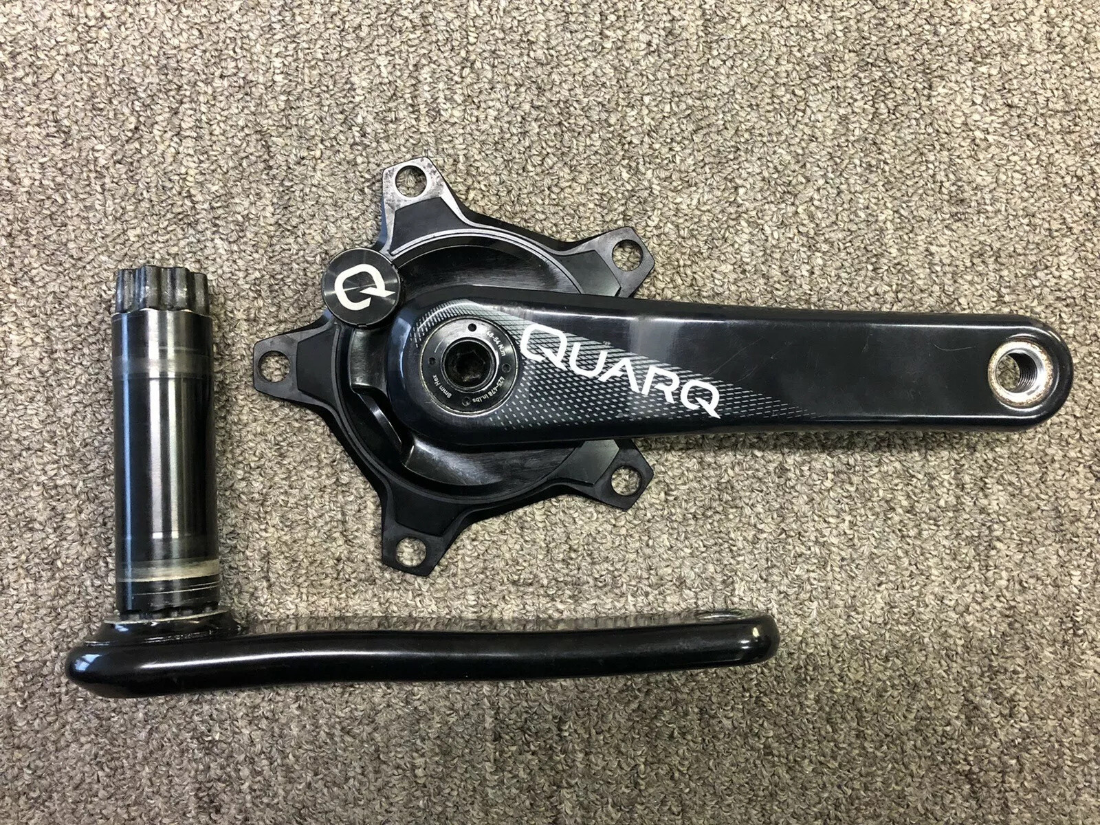

    Для 4-болтового DFour я пока нашел только Wolftooth, его и заказал. Гугл находит, что народ такую комбинацию уже собирал
    Собрал, поставил. Собственно сборка и установка прошла ровно.
    У кварка кольцо с отверстиями для болтов чуть внутрь, плюс шляпки болтов вольфтуф изнутри торчат больше. Для BSA в принципе запас есть, а вот для пресс-фит кареток может быть впритык. Для моей алю рамы это даже близко не проблема, но кто ставит на карбо-раму с пресс-фит, учтите
    Еще один момент который вылез конкретно с BSA кареткой: куча разных размеров "шляпок" для каретки. Я взял две: одну для снятия старой бб386 и одну для одевания новой GXP. Так вот, промахнулся с размерой старой, и шляпка не подошла. Использовал газовый ключ и это было издевательство над кареткой. Мягкий алю съедается на раз, плюс еще и кольцо деформируется. Если планируете использовать каретку где-то еще, то не делайте как я.

    Медной или графитовой смазкой нужно при установке смазывать.
    Я использую медную моторекс, хз что использовали при сборке. Но дело же не в смазке, а в том, что для откручивания ББ куча всяких размеров этих шляпок, и тот который был для бб30/бб3086 не подошел к бб386ево.
    Теперь ясно, почему на DZero 5 болтовой алюминевой стояла пометка "несовместимо с каретками 386EVO"
    Там другое. Разница между ББ30 и ББ386 — длина оси
    У карбо-шатунов кварк достаточно длинная ось, чтобы быть совместимой с ББ386, у алю шатунов кварк только для ББ30. Я не нашел хороших фото 1-к-1 чтобы было очевидно, но вот тут видно, что у алю шатунов ось короче (смотри где начинается шайба преднатяга)
    На карбо-шатунах ось длиннее:
