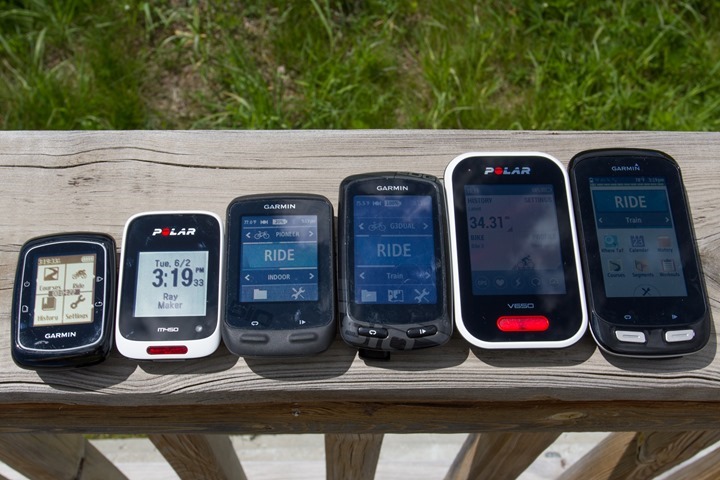

    Вывод про 'больше нравится' сделал после фразы о существенно более быстром интерфейсе, чем 1000.
    Что очень понравилось - на фото в обзоре читаемость на солнце на порядок лучше 650-го и того же 510го.
    (Вот тут фото http://www.dcrainmaker.com/images/20...2202_thumb.jpg ). Это существенный плюс, кмк.
