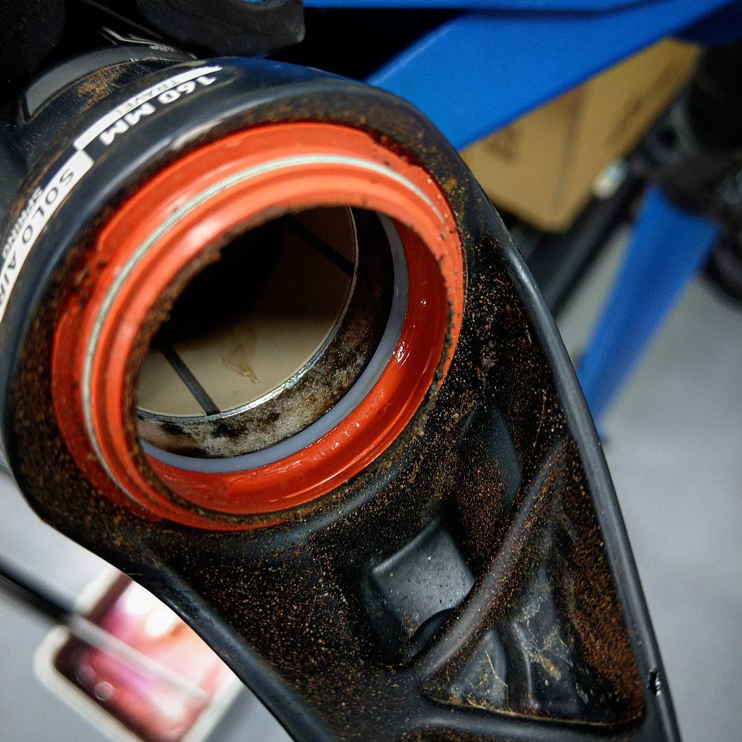

Диаметр внутреннего штифта 32 мм?

Я его победил, оставив сальники немного неровно. Сальник порезал, погрустите за меня что ли. Интересно сколько он теперь протянет, мне кажется долго.
Имеется вилка: RockShox Judy Silver, воздушная пружина Solo Air, ход - 100
Скачал мануал. Я правильно понимаю, что в ней в качестве смазок только масла используются? Т.е. ни срэм баттер, ни срэп пм600 для её обслуживания не надо покупать?

Когда снял некоторые ретенционные кольца оказались немного подрезаны

Код:О-ринги есть два путя: пм600 или солидол. Штаны есь два путя: фирмовое масло или моторка. Демпфер есть три путя: фирмовое масло, лхм+ или декстрон.
