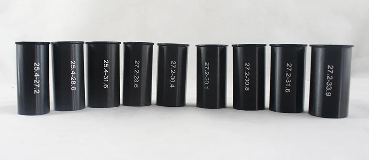

если хомут на раме прочный и вес ездока небольшой, можно попробовать адаптер 25,4->26.8 (27.0)
выглядит вот так
вот у китайцев 25,4 - 27,2

Maxim_Sed, а вот это отличная идея!
Спасибо.
Я, конечно, попытаюсь найти что-то "родное", мне не к спеху. Но как вариант...
25.4 - 26.6
всё есть ))
еще вариант
