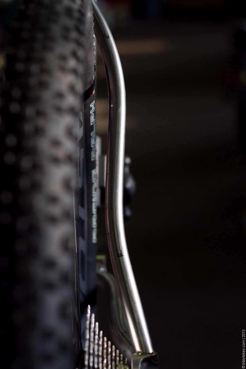

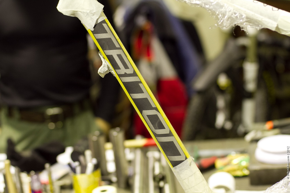

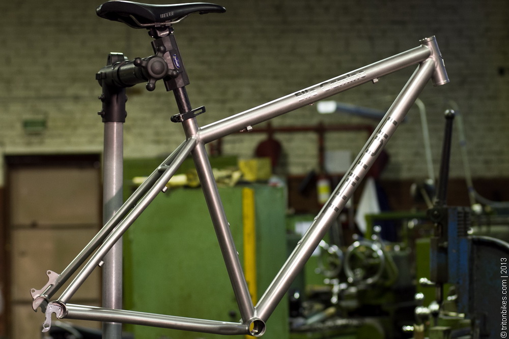

    Женский найнер после обдувки надписей
    Шоссейная рама после нанесения надписей
    Фэт вылезает
    FAT
    Женский найнер для клиентки из Чехии
    Первые тесты ЧПУ по дереву
    44мм рулевая для найнера
    Пробуем новый вид внутренней проводки - через "заплатку" для усиления конструкции (без нее появлялись трещины) и с внутренней трубкой

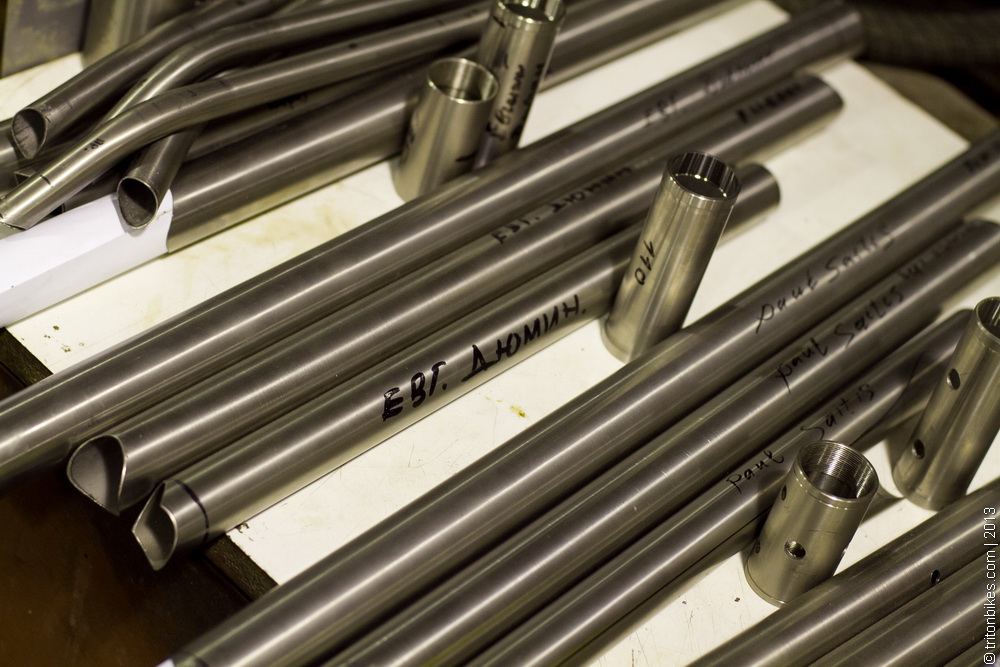

    The famous packing!
    Торцуем трубы
    Природа и индустрия за окном
    Саша делает внутреннюю проводку
    Саня и его Тритон в процессе сборки
    Заготовленные комплекты ожидают прихватки
    Продумываем проводку гидролинии под осью каретки
    Шоссейный фреймсет для клиента из Японии
    Натяжители тросов передач
    Фэт сварка
    Fat fat
    Paragon Rockers
    Обдутая рама 29er для клиента из США. Уже в процессе сборке в Санта-Барбаре, Калифорния
    Direct FD! Крепление переднего переключателя. Благодаря конструкции подходит найнерам с короткими перьями, так как рычаг с тросом не задевает колесо
    Ставим компрессор для камеры стеклоструйной обработки и организации магистрали со сжатым воздухом для питания пневмоинструмента. Ресивер 500 литров. 10 бар.
    Саша

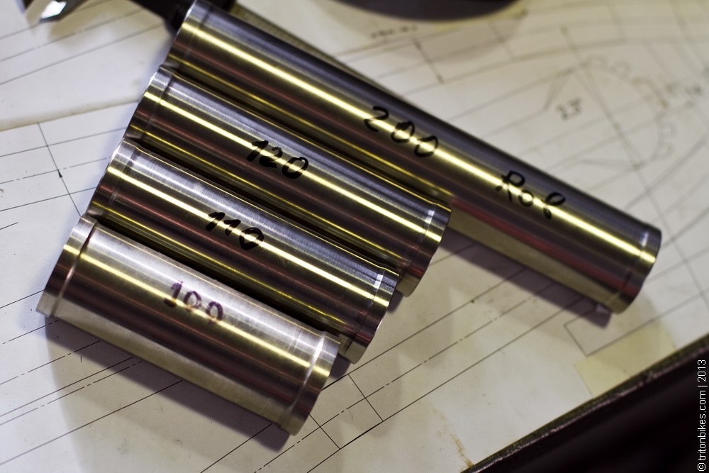

    Рулевые изготовлены. Ждут своей очереди
    44мм рулевая. Для обычных и конических вилок
