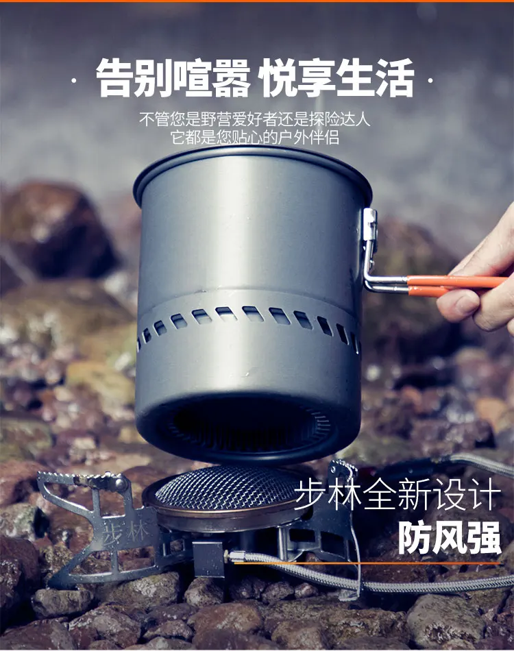

    в реале не видел, но вот интересный вариант, теоретичесги https://aliexpress.ru/item/327905499...b-bc193c7e7e97
    Если это мне, то вес 360 г (в два с хвостиком раза больше FMS-118) и там нету подогрева топлива. Вес нужен минимальный, велосипеды я люблю, но это нужно для трекинга
