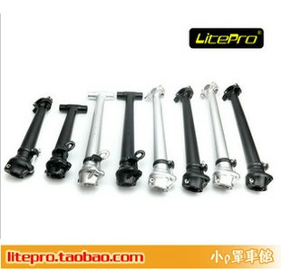

    Опытные терноводы, поясните пожалуйста, собираюсь брать рулевую Physis™ 3D для сборки кастома:
    http://www.premiumbikegear.com/ternb...andlepost.html
    там есть 4 варианта для:
    Verge X10/X20
    Verge X30h
    Verge S11i
    Eclipse S11i
    у Eclipse S11i она скорее всего другой высоты, т.к. байк 24", Verge S11i вероятно Т-образная, а вот разница между Verge X10/X20 и Verge X30h совсем неясна? Посадочный диаметр одинаковый у всех?

    Цитата Сообщение от Доктор Кру Посмотреть сообщение
    для сборки кастома:
    Я по совпадению, тем же занимаюсь, поэтому тоже выбираю рулевую по типу-предполагаю что их всего 4 нетелескопа как тут: Короткие Т, Длинные Т, Длинные с зажимом руля, Длинные с фиксацией руля на винты. Но!!Тут еще не учтены телескопы, их тоже несколько видов.Это все дахонообразные, у терна ведь еще есть своя специфика?
    поясните пожалуйста
    вот эта страничка не поможет?

    Доктор Кру
    Guest
    Опытные терноводы, поясните пожалуйста..
    спасибо, нашёл таки в другом месте:
    https://premiumbikegear.zendesk.com/...ost-available-
    Below is the comparison of various Physis 3D Handleposts available
    Verge X10 / Verge X20:
    color: Brush Black
    length: 350 mm
    angle: 12 deg
    stem: T head
    Verge X30h:
    color: Brush Black
    length: 350 mm
    angle: 6 deg
    stem: T head
    Verge S11i:
    color: Brush Silver
    length: 350 mm
    angle: 6 deg
    stem: T head
    Eclipse S11i:
    color: Brush Silver
    length: 290 mm
    angle: 6 deg
    stem: T head
    Разный угол наклона, причём у X30h он меньше!
    вес 741 грамм (Verge S11i)
