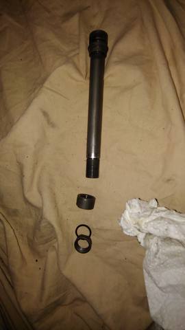

  10. #9480
    очередной мега вопрос от меня.. предположительно- херово закрученная ось заднего колеса привела к раскручиванию оси втулки (хитрая втулка на промах но с доп осью вместо колпачков которые прижимаются осью колеса.. втуть - формула какая то).. был люфт порядка пары мм. когда снял колесо, ось втулки раскрутил руками. вопрос: с каким усилием затягивать внутренние гайки???
    втуль вроде не на насыпи, но попытки затянуть как нужно приводят к тому что фрихаб тупо перестает крутиться. остается вроде как просто убрать слабину и зафиксить внешними гайками? (на втулках на насыпи вроде оставляют немного слабины, типа ось подожмет.. здесь я так понимаю люфт не нужен)
    [/COLOR]
    ---------- Добавлено в 22:55 ---------- Предыдущее сообщение было в 22:54 ----------
    спс
    Оська втулки
    Последний раз редактировалось TOLM; 30.07.2020 в 23:46.
