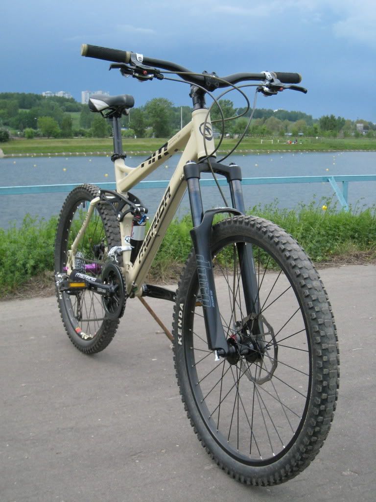

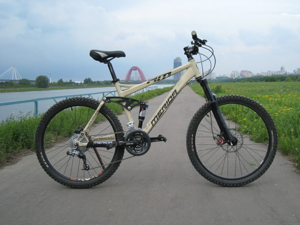

    Собрал я наконец свой первый двухподвес(длиЛОСЬ это с 27 декабря(покупка рамы) и закончилось 15 мая(сборка и настройка всего), оформить пост руки дошли только сейчас
    Напишу свою велоисторию с самого начала.

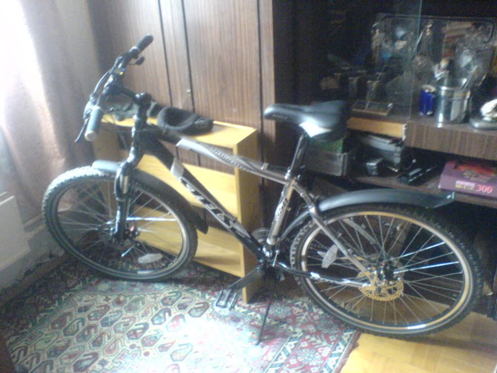

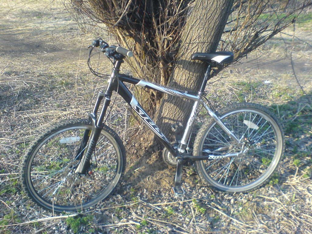

    А начаЛОСЬ все с покупки стелса 850диск в 2008-м году(выглядел он так: http://i493.photobucket.com/albums/r...m/DSC00310.jpg http://i493.photobucket.com/albums/r...m/SDC10662.jpg ). Катал сначала просто по асфальту и лесным тропкам неспеша, потом к февралю 2009-го я узнал что такое левомания и как водится...понеслась:D

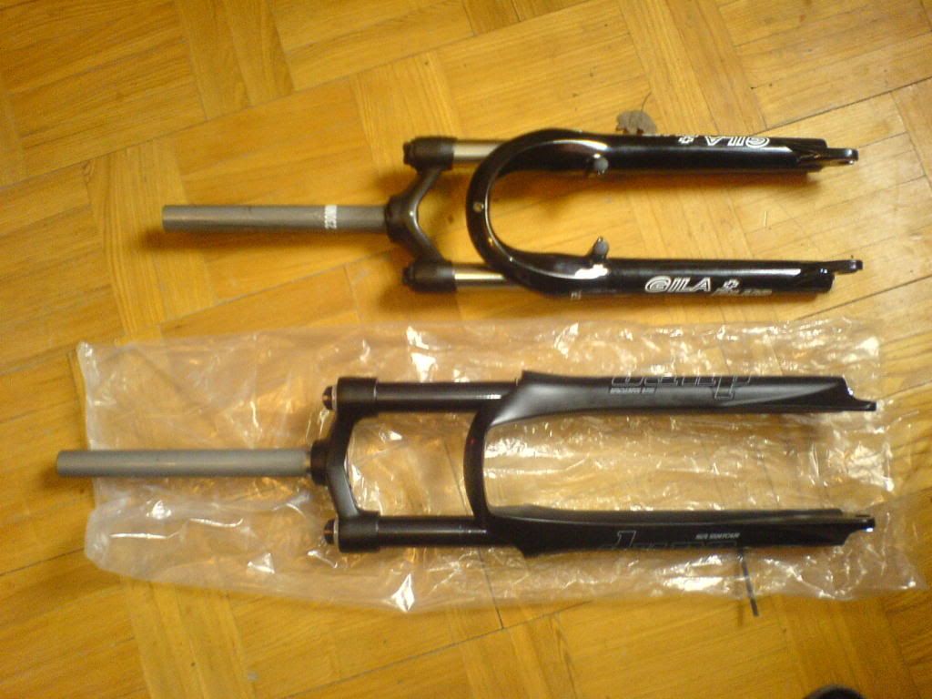

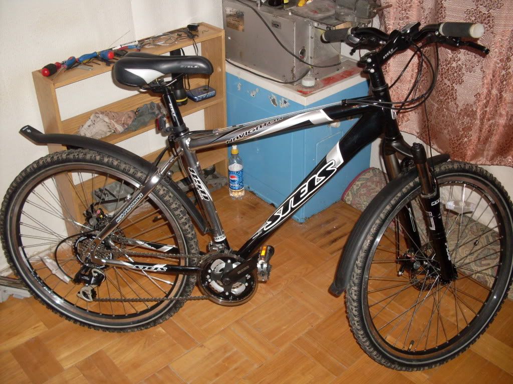

    Мой стелс со временем стал аливио по кругу, была куплена вилка( http://i493.photobucket.com/albums/r...m/DSC01061.jpg ) чутка покруче стандартной. Все это в итоге выглядело примерно так: http://i493.photobucket.com/albums/r...m/DSC01121.jpg
    http://i493.photobucket.com/albums/r...DSC01102-1.jpg

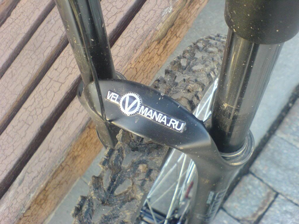

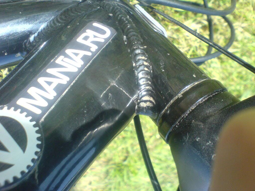

    Сантур дуро, плюс мои ужесточившиеся покатушки(я понял что мне хочется катать в стиле кантри-трейл), плюс давал покатать более тяжеловесному другу, все это привело, в середине августа 2009-го, вот к этому:
    http://i493.photobucket.com/albums/r...m/DSC01274.jpg
    Я в принципе еще до этого инцидента понял что моим потребностям удовлетворял подвес, но все повода не было как то для покупки нового байка)))
    И вот к концу декабря у меня появилась отличная возможность взять трейловую раму Merida AM-500-D с офигенной скидкой в левомире. Быстро, как только мог, намутил бабки и бегом забирать раму ростовки L(в итоге оказалось что забрал предпоследнюю имевшуюся в наличии).
    И затем пошел медленный процесс сборки и продумывания конечного сетапа.
    Сантур дюро со своими 130мм хода(хоть она столько подо мной и не выдает) был оставлен как и калипер авид бб-5, остальное добиралось в процессе.
    Путем нехитрых действий на различных барахолках и в различных магазинах покупались различные компоненты.
    Все это длиЛОСЬ примерно до 15 мая сего года когда я закрутил последний болтик на байке и собственно свершиЛОСЬ!!!
    ..."я о ней мечтал всю жизнь, наконец мои мечтания сбылись, вот она!!!"...(С) Ария
    http://i493.photobucket.com/albums/r...D/IMG_3295.jpg
    http://i493.photobucket.com/albums/r...D/IMG_3296.jpg
    http://i493.photobucket.com/albums/r...D/IMG_3293.jpg
    http://i493.photobucket.com/albums/r...D/IMG_3291.jpg
    http://i493.photobucket.com/albums/r...D/IMG_3290.jpg

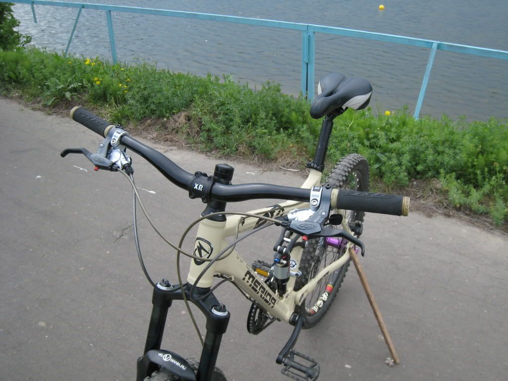

    Вот так оно и выглядит, навеска срам по кругу, подвеска сантур по кругу))
    Фоток ин экшн пока к сожалению нет, но катит он офигенно:cool:
    Именно этого я и ждал от байка, больший контроль над задним колесом плюс более длинная рама чтобы можно было безпроблемно крутить вверх, вобщем получил именно то что хотел, хотя пока что есть некоторые мыслишки по доработке, но это все в будущем...
    Пара замечаний по собравшемуся конструктору:
    1. На данный момент шток вилки уже укорочен и "торчка" над выносом нет.(фото были сделаны где то с неделю назад).
    2. Педали пока топталки, какие валялись такие и поставил (потом думаю на контакты сменю).

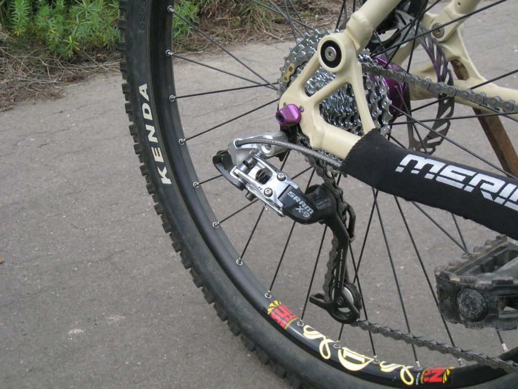

    3. Цвет задней втулки определялся моими личными предпочтениями и безмерной любви к велоолдскулу(со временем и переднее колесо получит втулку фиолетового цвета).
    4. Дисковая механика выбиралась из тех соображений что она меня пока еще устраивает, на гидравлику возможно плавно переползу когда-нибудь позднее.
    Ну и собственно сетап:
    Рама: Merida AM-500-D(2008) "L"
    Вилка: SR Suntour Duro (вытащил из правой ноги пружинку и немного укоротил эластомер, тем самым практически подстроил ее под свой "богатырский" вес в 55кг)
    Заднее колесо: втулка Xenium-782, спицы ДТ чемпионы, обод SunRingle SOS
    Переднее колесо: втулка Pivit alloy disc, спицы хз, обод SunRims Hill Rod
    Задний переключатель: Sram X-9
    Передний переключатель: Sram X-7
    Манетки: Sram X-7
    Цепь: Sram-PC951
    Кассета: Sram-PG950
    Система: Truvativ Blaze, 175мм, 22-32-44(пластиковая защита для штанов "типа карбон":D
    Передний тормоз: Avid BB-5, 185мм
    Задний тормоз: Hayes MX-2, 160мм
    Тормозные ручки: Avid SD-7
    Вынос: Truvativ XR 60мм
    Руль: фирмы "Bryakomyaks no name components":D, купил на барахолке у Брякомякса по вкусной цене))
    Грипсы: Stels(в память о моем первом байке, ну и еще из соображений удобства рук и экономии)
    Подседел и седло: Kalin и Stels, также как и грипсы со стелса, удобное седло и подходящий по диаметру подседел (опять таки удобство).
    Покрышки: Kenda Nevegal 2.35 Покрышки для всего и для ничего)) Поставил пока что было, потом сменю на какой нибудь мишлен, к примеру.
    Вот собственно и все, ребята
