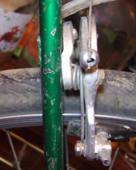

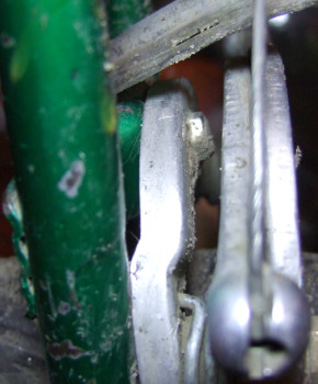

    Цитата Сообщение от Ленивец Посмотреть сообщение
    Похоже, что даже если подкова упирается в перья, возникают силы, работающие на отрыв мостика . Причем, чем больше рич, тем сильнее. И как раз изогнутый мостик упирается в перья, а плоский держится только на сварке.
    Нарисуйте себе схемку, как там что и куда стремится "оторваться" Такой мостик? IMG_2115.jpg2577885_original.jpg
    Передний тормоз тоже никуда не упирается.
    Передний привинчен к монументальной передней вилке, а не к тонкотрубной задней.
    Последний раз редактировалось Offroadster; 03.02.2024 в 22:29.
  2. #9292
    А зачем там вообще шайба?
    Прошу пардону, нет её там. Давно не смотрел туда, забывать начал.
    Прижат тормоз к трубкам и перемычке вплотную. Если будет зазор, оторвет нафиг перемычку.
    ---------- Добавлено в 22:31 ---------- Предыдущее сообщение было в 22:29 ----------
    Если у кого есть зазор, то это брак. Слишком выпуклая значит штамповка перемычки, вот и вся причина.
    Последний раз редактировалось craz; 03.02.2024 в 22:32.
  3. #9293
    Не сказать.
  4. #9294
    Не сказать.
    В данном вопросе можете мне верить.)
  5. #9295
    Скорее так и есть.
    Да, брак на совкобайках (разных) бывал нередок всякий, с 70-х гг и до конца. Принципиальные особенности производства эпохи застоя, контроль ОТК такой же застойный
    Последний раз редактировалось Offroadster; 03.02.2024 в 22:36.
  6. #9296
    Не касались тормоза перьев ни на моих Старт- шоссе, ни на Туристах. Перемычка на Туристе 1988 года выпуска целая, правда и ободного тормоза уже нет,- планетарная втулка с ножным.
    Последний раз редактировалось Pranevich Ihar; 03.02.2024 в 22:39.
  7. #9297
    То есть, все перемычки выступали за габарит плоскости перьев?
    Насколько я понимаю логику инженеров, вот эта "деформация" подковы 27794255_m.jpg была призвана как раз нивелировать ту самую проблему, если перемычка была формована по-застойски и выпирала за габарит перьев. Чтобы подкова таки оперлась на задние перья.
    Последний раз редактировалось Offroadster; 03.02.2024 в 22:50.
  8. #9298
    Ваши Старт и Туристы значит ненастоящие.
    Последний раз редактировалось craz; 03.02.2024 в 22:47.
  9. #9299
    Шайбы стоковые стояли.
