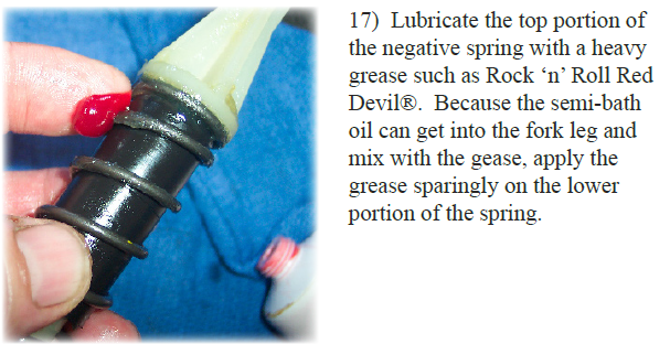

    Товарищи спецы, подскажите по смазке Manitou R7 Absolute+:
    в мануалах к Манитоу Р7
    Для смазки негативной стальной пружины используют консистентную смазку:
    manitou (motorex) Prep M - состав не удалось понять, официалы применяют
    Rock N Roll Red Devil - тоже не понятен состав, эндуровцы в своих мануалах используют
    PM600 military grease - консистент от роксов, думаю его можно тоже использовать.
    Molykote 55 o ring - марзочи используют.
    Stendec easy glide
    Вопрос в следующем: какую хорошую по качеству альтернативу можно у нас найти? и какой там загуститель: кальциевый? Не мудрить и заказывать что-то из вышеперечисленного?(просто дороговато выходит).
    Ответы от опытных мастеров по вилкам очень хотелось бы услышать)
    Спасибо.

    Цитата Сообщение от ser-art Посмотреть сообщение
    какую хорошую можно у нас найти?
    алтайвитамины в поиск
    и для рук не вредно
