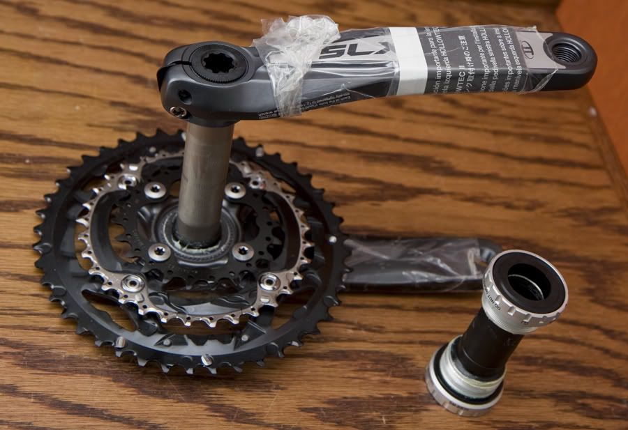

    Вообще-то это физически нереально т.к. там стоит шпонтик который с одной стороны зажат 2-мя болтами, а с другой стороны входит в ось. Он-же не позволяет перетянуть болты. Вот тут он торчит из шатуна в районе болтов:

    "Шпонтик" на шимановских системах стоял не всегда. Правда, поставили его уже достаточно давно (кстати, какие-то предпосылки для этого, видимо, все-таки были), но у народа ещё встречаются системы и без этой деталюшки.
    П.С. На системах, выпущенных за последние года 4 (а то и все 5), он есть.

    Я не говорил что всегда, но именно про SLX всегда если это важно. По практике работы могу сказать что многие ошибочно его выкидывают. Так-же я считаю что при установке шпонтика, максимальной затяжке пластикового болта по свободной оси и нормальной затяжке болтов (т.е. стяжке оси) пластиковый болт работает чем-то вроде колышка в топоре/молотке (если помните деревянные) + сам шпонтик после затяжки болтов превращается в довольно мощную деталь.

    Что есть "шпонтик" (он же мощная деталь)?
    Не знаю, так ли он правильно называется, но это фактически фиксатор левого шатуна на оси. Вот на фото по ссылке его чуть лучше видно (деталь, выступающая из "разрезанного" торца левого шатуна). Это "походное" положение, в "боевом" он входит глубже в прорезь шатуна и становится с его торцом заподлицо. http://i700.photobucket.com/albums/w...riple-Cr-1.jpg
