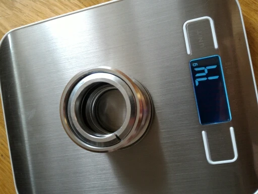

    эта щель у вас как получилась?
    Вел - самосбор, поэтому и рулевая от стороннего производителя, а именно от LitePro.
    Чашки из рамы не выбивались, поэтому поставил из коплекта рулевой колонки нижний и верхний конуса, подшипники и верхнее кольцо.
    Цитата Сообщение от avkie Посмотреть сообщение
    если от нее никак не избавиться - отрежте кольцо от старой камеры, шириной 2см и натяните на это место, туда же грязь будет попадать
    У меня есть "бомжатские" затычки, поставлю позже.
    Цитата Сообщение от MobyDick Посмотреть сообщение
    нижнее разрезное опорное кольцо установлено (по моему) вверх ногами, конусом вниз.
    Не, просто оно дюже толстое, т.к. не для Лентуса его делали, а для Хонов SP8, SP18, 412.
    Фотка колонки вверх ногами.

    Борзый, рулевая меняется на такую же точно, если хочешь подетально обновить . Либо ставь всю полностью новую, включая опорное кольцо (даже оно разных типов).
    Щели недопустимы, может привести к печальным последствиям в некоторых случаях
    Так и сделал.
    Только чашки в раме приварены и остались старые, но по размерам они одинаковые с чашками из набора.
    Вот тут такая же (за исключением логотипа) рулевая колонка как у меня и фоток в отзывах побольше, на фотках всё прекрасно видно.
    А это складник 412 и типа без щели над вилкой, которая не допустима :-))))
