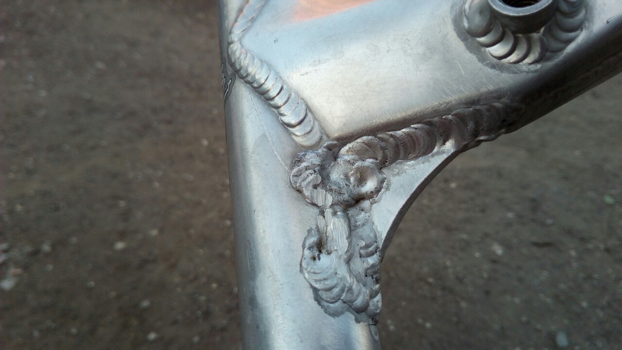

    Как бы, у меня - тоже своя "контора по металлообработке", и я варю я не только рамы. Варю, конечно, похуже друзей детства и профессиональных сварщиков. Без шуток.
    Но, иногда, приходится переделывать такое:

    Приведи свои аргументы, почему ты считаешь, что варить этот кусок трубы, закрыв заплатой (тем более, если усиливающей накладкой) вырванный кусок, ненадежно.
    У меня, в смысле рациональности варить с усилениями по кругу, чтобы получить более суровый, чем сток и аналоги, складень, аргумент один: те самые 5 лет, поделенные на 2 (потому что 5 лет - это для обычного байка: там обычно две трубы, а тут одна, и с учетом предельного веса райдера). Итого, через 2,5 - 3 года (или соответствующего им среднестатистически, пробега) таки устанут уже трубы, и уже будет неважно, что усиления и швы еще держат - появится риск трещин уже именно труб, на подходе к швам.
    Скажем, грубо, год этот складень уже откатал - осталось ему полтора-два, до начала той самой рискованной усталости труб. Есть ли смысл платить за полтора-два года спокойного катания на усиленной крысе, или таки сразу выбрать новый, например, стальной.

    Так и не понял.О уважаемый всезнайка т.е. ваш товарисч утверждает что если убрать старый шов и заварить нормально плюс поставить усиление то все равно прочности не будет ?
    Кстати можно понаблюдать,как раз сейчас очень нелегкий наездник испытывает свою заваренную у Олега раму Лентуса и довольно активно в зимних условиях.
    Вот и поглядим.

    И, кстати,
    на аппарат любителя стиля "крыса"
    усиление на замке Лентуса абсолютно не похоже...
    Все аккуратно и красиво.
