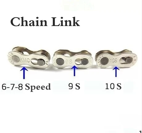

    https://ae01.alicdn.com/kf/HTB17xm_I...font-b-8-b.jpg
    почему сразу левак то?
    Потому что у продавца точно такое же фото, а то, что пришло, выглядит не так...
  2. #9042
    Chromov113, у меня пины светлые, но они в блистере.

  4. #9044
    Вовсе необязательно это левак. Просто на разных линиях сделано.
    Да, я тут подумал - зачем подделывать такие дешевые запчасти.
