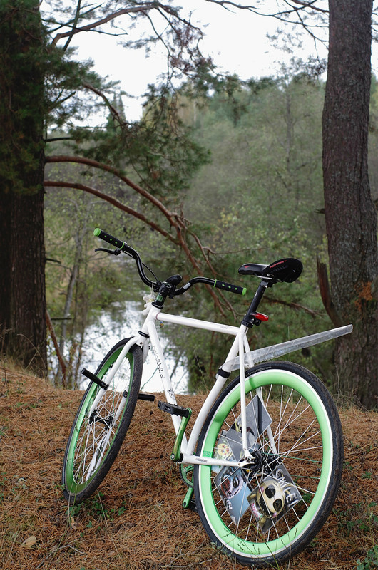

    А что Spoke Cards (fixed) между спицами вставить можно с зазором до 1 мм?:
    Как "выбирают" зазоры в прилегающих поверхностях слыхал?
    Вот пайкой эти спицевые зазоры и "выбираются" в ноль!
    И как теперь вставлять карты в спицы смотанные ниточкой?
