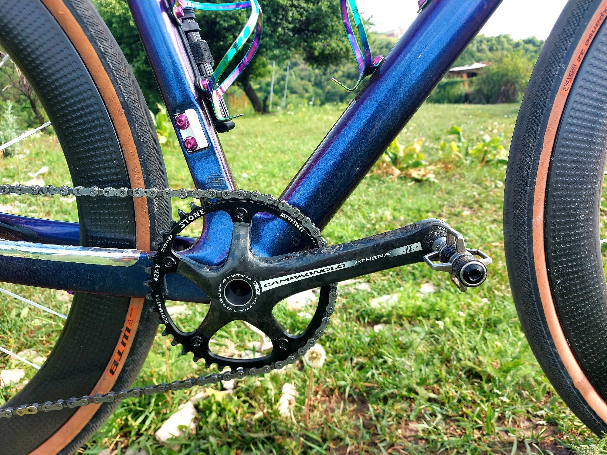

    С учетом наличия подвеса с февраля грэвел стал совсем неким удобным дорожным велосипедом - узкие колеса 32мм, обычный руль без flare.
    Вот недавно подешевке (90 баксов без звезд) купил на ебай новые карбоновые шатуны кампа афена (еще старые, с ультраторком) + китайскую звезду NW 42Т:
    В принципе итоговый комплит:
    Рама китай Winowsports GR029
    Колеса - китай, 58мм
    Шины - WTB expanse 32
    Пистолеты-тормоза - apex
    з/переключатель - Sram Force + Garbaruk cage
    система - кампа афена 42Т
    кассета ZTTO 9-42
    Подседел - specialized CG-R
    Седло - s-works toupe
    Вынос - ShockStop Suspension Stem
    Руль - RavX XRD SL Hemion 420mm
    Педали - кренки 3
    Вес - 8,47

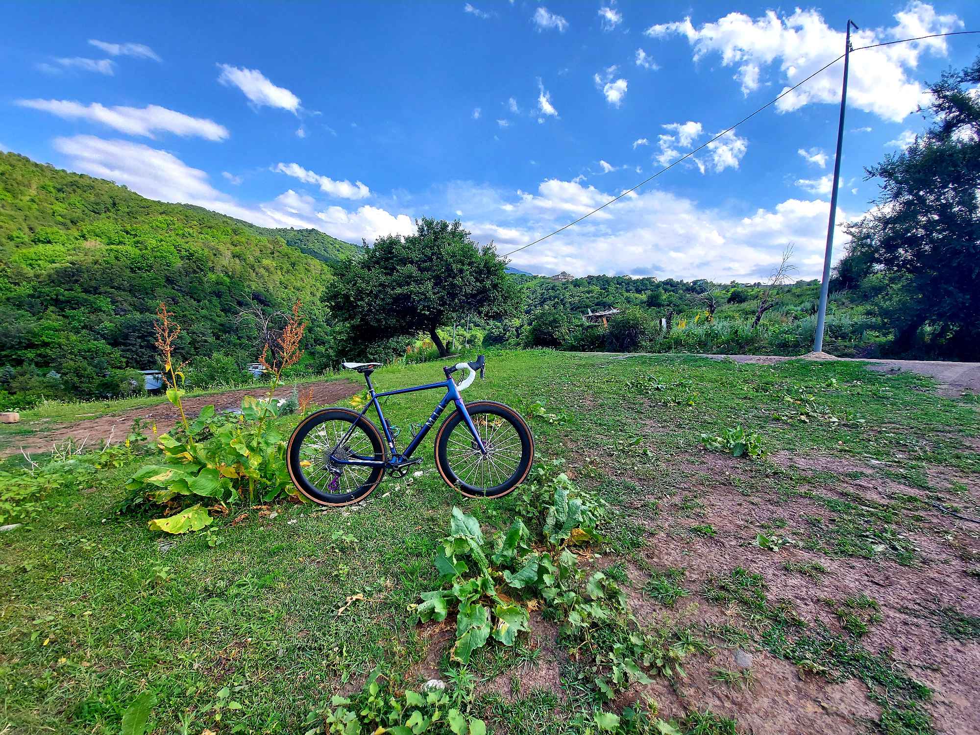

  3. #83
    Фото целиком покрупнее бы.
    На высокопрофильных ободах выглядит забавно. Как они тебе? Есть профит от такой высоты?
    И почему поменял руль без flare?

  4. #84
    Веломаньяк Аватар для Adilka
    gravel & два подвеса
    Алматы, Казахстан
    3,328
    Только говнофото на телефон
    Ну я купил типа чтобы был "крутой" вид, не думаю что есть для меня какой-то профит - а так жесткие вроде (что плюс на асфальте).
    Чтобы когда по ровному/вниз едешь было более аэродинамично, с flare (у меня был 30 градусов) руки очень широко (особенно в нижнем хвате), прям чувствуется что ты грудью тормозишь воздух. А тут хоть локти уже даже в верхнем хвате.
    Хотя может быть небольшой flare был бы и о.к. - 30 градусов это много, хотя он был очень удобен на горных, каместитых грунтовых спусках - рулить просто одно удовольствие в нижнем хвате. А сейчас у меня 95% - это асфальт разной степени паршивости и подвес для всего остального. Но старый руль лежит про запас, как и покрышки 43 мм
