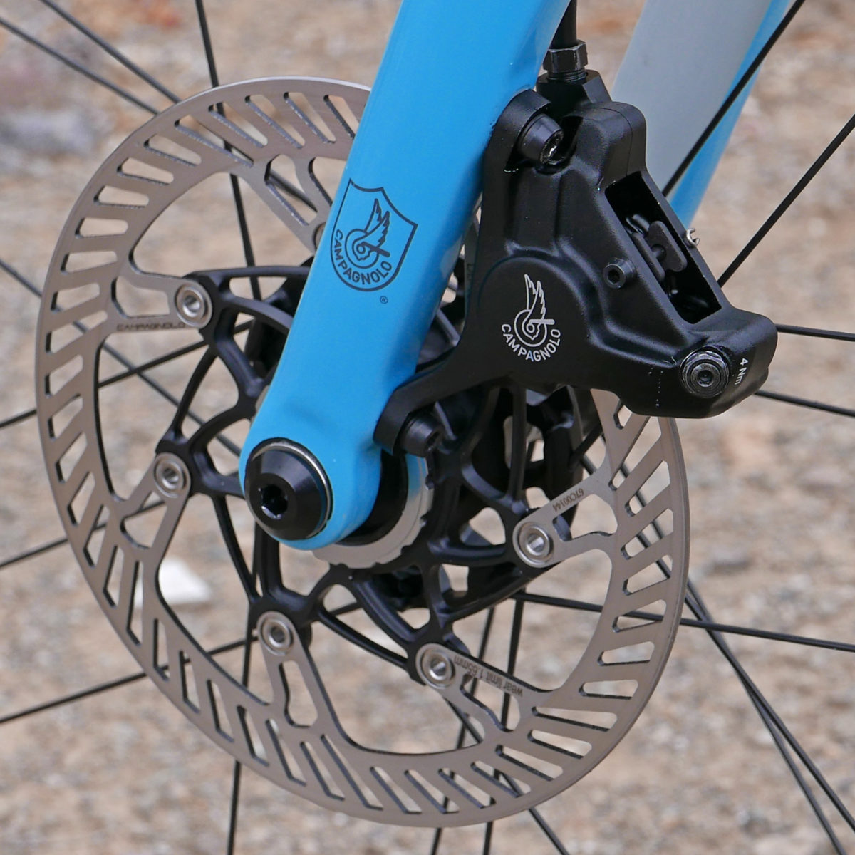

    Campagnolo Potenza 11 HO PS Ergopower - они под гидравлические калиперы, что ли?
    Я ни хрена не понимаю на камповском сайте, после шиманы сложно
    А там масло? Можно тупо соединить с шимановскими калиперами?
    И они умеют натягивать на 5 и сбрасывать на 3? Или я опять чего-то не понял?
    Где-то пишут, что они повер-шифт, где-то, что ультра-шифт. Кому верить?
    Кстати, а чёрные ручки не слишком нагреваются на солнце и не слишком морозят зимой?
    HO - hydraulic optimisation, гидра то есть.
    low viscosity mineral oil - минеральное масло.
    Насчет тупо соединить не знаю, а насчет умно, определенно можно. То есть в крайнем случае будут отличаться резьбой на соединительном болте и о-рингом.
    Они Powershift - то есть мультисброс, что немного проще чем ultrashift. Сколько и куда сбрасывает прочитайте сами.
    Черный цвет обладает свойствами черного цвета, подробнее об этом можно прочитать в учебнике теплотехники.
    ---------- Добавлено в 23:50 ---------- Предыдущее сообщение было в 23:40 ----------
    http://velowiki.org/wiki/%D0%A2%D1%8...81%D1%82%D1%8C
    Как видно из таблицы по ссылке эти ручки можно использовать с определенными шимановскими переключателя, в том числе и устаревшми горными, на 8- или 9-скоростной кассете, как вы и мечтали. Неполная совместимость означает что щелкать будет на количество звезд в кассете а не на количество щелчков в ручках. При правильно натянутом тросике ограничительный болт переклюка H и не даст манетке сделать дополнительные пустые щелчки.
    То есть работать будет, будто так и было задумано.
    По опыту, так как между 8 и 9 кассетами расстояния между звезд большие, при правильной настройке, переключение четче, чем с родным 11ск набором
    Последний раз редактировалось slava29; 10.02.2018 в 00:03.

    Как видно из таблицы по ссылке эти ручки можно использовать с определенными шимановскими переключателя на 8 или 9 скоростной кассете, как вы и мечтали. Неполная совместимость означает что щелкать будет на количество звезд в кассете а не на количество щелчков в ручках. По опыту, так как между 8 и 9 кассетами расстояния между звезд большие, при правильной настройке, переключение четче, чем с родным 11ск набором
    Мне ближе вот отсюда табличка.
    4.4 даже ближе к 4.35, чем 4.42 и hubbub не требуется. Совсем хороший вариант.
    Ещё раз спасибо.
    Теперь, видимо, надо будет искать штучки для тонкой подстройки переклюка. Видел их на картинках прикреплёнными к верхней трубе рамы на переходе от рубашки к свободному тросу.

    Теперь надо искать, как их подружить со всем остальным (коннекторы гидролинии, микронатяжители троса переключения).
