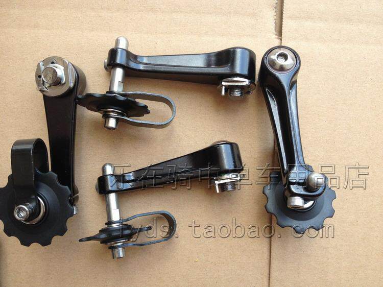

    Такие на Тао есть
    На ебее
  2. #82
    Веломаньяк Аватар для tweakerm
    Зимой Чёрный Бромер H8R, летом Черный дрозд H2LX
    Москва, ВДНХ
    2,307
    Все примерно одинаковы, лайтпро стучать будет алюминием по железу, но можно шестеренку поменять.
