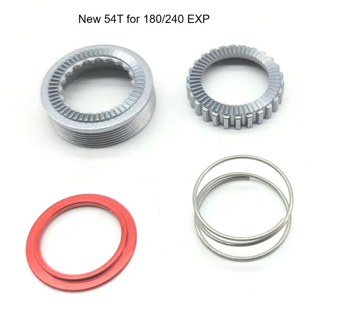

    приехал годикс 370, отдельно лежала пружинка. есть смысл ставить вторую для надёжности? под нее еще похоже надо будет мастерить пластиковое проставочное кольцо, пружина хоть и плоская, но непонятно ложится ли она на уплотнение подшипника или нет

    7,635
    А измерения штангелем что говорят?
    неважно. не могу быть уверен что при работе она не будет вращаться и елозить. на дт и зтто там иначе сделано, по 2 и пружины конусные из круглой проволоки.
    с 2 пружинами этот голдикс вращается заметно туже.
  5. #875
    Birdshell, я так и оставил на одном из вилсетов - одна пружина и белая проставка со стороны барабана. Вроде работает.
    Китайцы мощными пружинами пытаются решить проблемы плохого зацепа, но я не уверен, что это поможет.
    вот тоже думаю. с одной стороны уверенне и быстрее сцепление, меньшая чувствительность к вязкозти смазки, с другой - есть некая микроударная нагрузка и трение

    Так и есть, на холостом завывает сильнее.
    Я доработал вот таким комплектом, пружинка и проставка лежали от какой-то другой втулки. И ничего точно не упирается в пыльник.

    я кажется сам нашёл ответ на свой вопрос. если пружину не ставить, зубчатое колесо качается на этой шайбе. шайбу надо перелывать, чтоб она не болталась в корпусе втулки
    Странно, у меня ничего не качается. Правда я сразу заменил внутренней алюминиевое кольцо речета на стальное.

    я пожалуй попробую вернуть это говно. оно не будет работать нормально, нет кольца между резьбовым кольцом и полшипником
