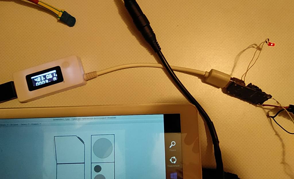

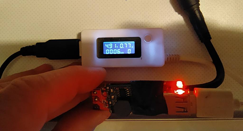

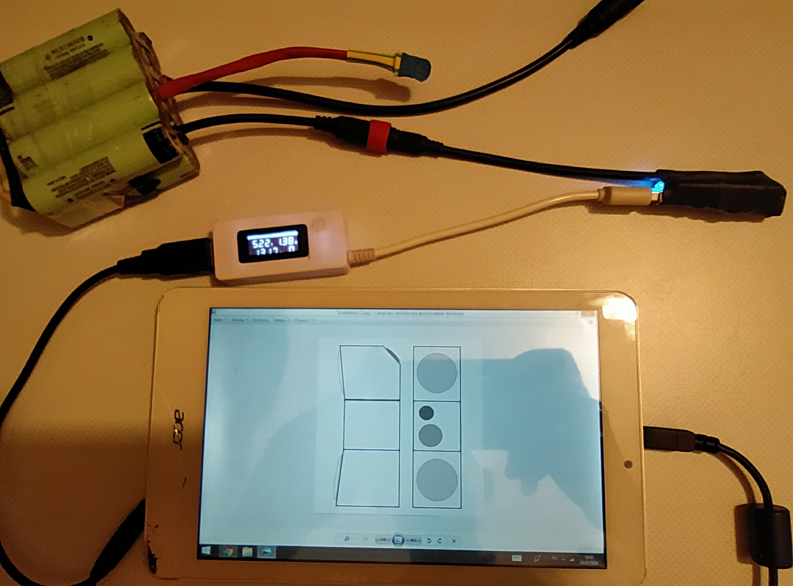

    Опыт может быть лишь одним - инструментальным.
    Заряжаем планшет как нагрузку без QC.
    Источник - 2S2P 8*18650 без платы контроллера и сетевой блок питания 30 Ватт, они заведомо мощнее любой динамо во втулке.
    "Кравец-Спешил", АлиЭлектроникс
    Древний "Вампирчик-шнур" для солн панели, лет 10 назад был синим. без QC.
    Одна из каких-то старых затей, без QC
    Телефон с КвикЧаржем, при 10% заряда.
    Диапазон напряжений на входе от 5 до 15 Вольт
    5 - зарядка не идет
    6 - зарядка не идет
    7,5 - зарядка не идет
    9 - зарядка идет, 6 Вольт на выходе, потребление 22 ватта
    12 - 6 вольт на выходе, ---//-- 22
    15 - 6 вольт на выходе, -//--- 19,5
    QC по технологии ступенчато наращивает ток в нагрузку, если есть мощность в источнике.
    В динамке... мощности не густо. 2.5 - 3 по паспорту.
    Допустим, Мощность чудесно удвоим, не дадим напряжению проваливаться ниже тмм, учтем плавающую частоту и проч кривые синусоиды.
    с нагрузкой QC имеем оптимистичные 6В, 1А.
