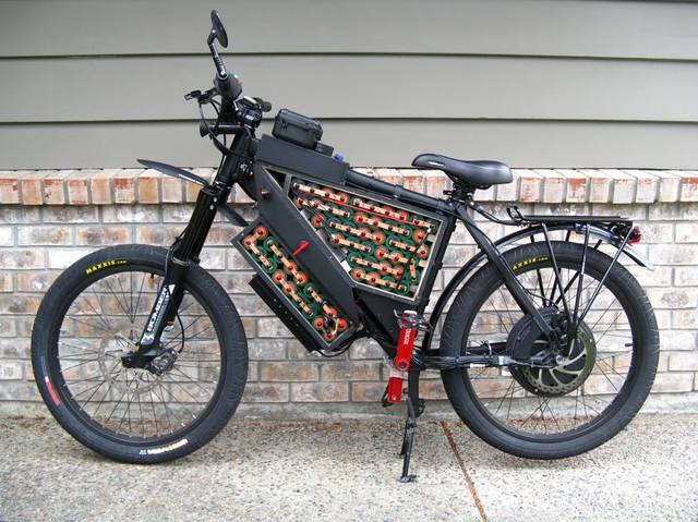

    покрышки Maxxis Hookworm 24"x2,5 (накачены до 2,5/2атм)
    О, я катаю на хукворме, только на 26х2.5. Они, имхо, не для мокрого торможения созданы, совсем)
    Неплохо значит. Ну тогда вот вам еще: летом, да по асфальту хватит на 30км.
    У меня ж тандем) снаряженный вес 120 кг( с мотором будет ~130), в горку прет, как любой тандем (если кто не в курсе - принципиально тяжелее сингла), но главное, я катаю по пересеченной местности, там часто надо разгоняться на пределе, вылезая из ям, из грязи, тупо упираясь, переваливать бревнышки (и при 120 кг, на злой резине, я, бывает, буксую даже на сухом грунте)), и т.п., поэтому там мотор, возможно, и придется давить "тапкой в пол". В сочетании с тем, что многие аккумуляторы при форсаже перегрузке мотора расходуются очень быстро, возможно, 30 км по асфальту, даже одновременно с тапками в педали, выльются в 5-10 км по грунтам?.. Или аккумуляторы для байков не боятся подобных перегрузок?

    а я и сказал, что
    "от геометрии посадки"
    А я и не спорю, но нужно учесть, что на мощных электровелах мотор-колесо стоит сзади, и аккумуляторы тоже.
    Поэтому, теоретически, они могут и на асфальте переднее колесо заблокировать.

    Цитата Сообщение от Baлepa Посмотреть сообщение
    ... на мощных электровелах мотор-колесо стоит сзади, и аккумуляторы тоже. ...
    На мощных электробайках аккумуляторы сзади не ставят - только спереди или в центре рамы.

    При торможении, возможно, нужно учитывать, грубо говоря, нелинейность торможения. Заблокировать колесо - это не значит эффективно тормозить, АБС же не зря есть) Заблокированное (или близкое к блокировке, т.е. проскальзывающее), колесо, не важно, на какой поверхности, на практике тормозит так: в первый момент полностью использует потенциал трения, но масса - она и в африке масса, колесо тащит, и оно и разогревается от трения о сухой асфальт, и смазывается грязью\пылью, и эффективность торможения резко падает. Не даром же без извращений, типа АБС, эффективно поэтапное (порциями)) торможение. Равно как и "порционное" вхождение в поворот, чтобы не потерять сцепление Кстати, как у электробайков с поворотами на скорости? По идее, аккумуляторы нужно вешать как можно ниже
    "они" (парни на электробайках с мощёй 3к+) как-то умудряются забивать на это.
    На автобусе, в сравнении с легковой машиной, часто можно забить на отсутствие зимней шиповки, потому, что масса, и геометрия, и так обеспечивают достаточное сцепление, и курсовую устойчивость, соответственно. Подвесы с даунхильной геометрией длиннее стандартных мтв, поэтому их проще удержать. Но они ж, с кучей батарей, неподъемные

    ... АБС же не зря есть ...
    ... как у электробайков с поворотами на скорости? По идее, аккумуляторы нужно вешать как можно ниже ...
    Функция ABS полноценно реализована в некоторых современных контроллерах для электробайков и при торможении только рекуперацией (без использования механических тормозов) она в полной мере выполняет свою функцию.
    Вопрос по поводу поворотов на скорости слишком обобщенный и поэтому дать на него однозначный ответ невозможно (все будет зависеть от множества причин: какой байк, какая скорость, какое дорожное покрытие, какой поворот ...).
    Да, если электробайк предназначен для передвижения по асфальтированным дорогам общего пользования, то конструктивно стараются расположить батарею (как один из самых тяжелых блоков) как можно ниже по центру (минимальная высота, как правило, выбирается исходя из возможности беспроблемно съезжать и заезжать на тротуары).
    Для электробайков, предназначенных для передвижения по пересеченной местности, батарея должна располагаться выше каретки.
