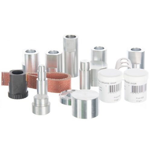

    Приполз-таки прям адепт концепции безгеммороидальных втулей типа DT, исповедующих не затейливый принцип - во втулке на промах абсолютно не*уй "настраивать".
    О кстати, что там с алю фрихабами дт? Быстро ли прорезаются шлицы?
    Почем подшипники на ДТ?
    Как выкрутить подшипник барабана, если нет спецсъемника http://www.chainreactioncycles.com/r...rp-prod137060?
    Почем переходники на оси?
    Нужно ли покупать за 200 евро фирменные съемники или можно подшипники во втулки так заколачивать киянкой https://www.ebay.com/itm/NEW-DT-Swis.../182165043986?
    И если можно то как потом настраивать подшипники если появляется люфт или пережаты?

    Так а из барабана как выкручивать? У меня вот люфтит после 15000 на 350ой.
    И я вам намекаю, что в ДТ эта проблема решена продающимися дорогущими тулами для установки.
    И если новые подшипники запрессовывать по-колхозному в 50% получится перекос обоймы, который когда вы по бокам просто нахлобучите колпачки и зажмете эксцентриком приведет к тому что подшипник будет подклинивать.
    Мавик решил этот вопрос установкой копеечной гаечки регулировки, ДТ решил и так сойдет, и продает свои "антигеморройные" тулы для точной запрессовки по цене еще одной задней 240ой втулки...

    О чем речь вообще? Никакие колеса не рассчитаны на замену подшипников на газетке на кухне, а если уж берешься, то фигли жаловаться на отсутствие инструмента.

    я менял. выбил как то, потом заколотил, мелкая восьмёрка вышла. вроде вращается с пяток минут, мне хватит с ушаме

    Однако фулкрум и мавик прекрасно перебираются на газетке на кухне
