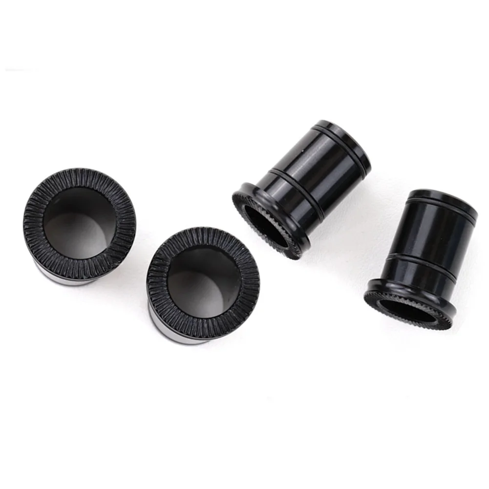

Никакой, они не подходят
Выбери лучше такую втулку:
DT SWISS Hub front 350 Disc Center Lock Road 12x 100 mm Thru Axle
https://www.bike24.com/p2296346.html

Видел я такую. Она на 28 спиц. Ок придётся брать подороже Hope RS4 Road - Centerlock - 12x100 мм - черный (https://www.bike24.com/p2216854.html). Но всё равно спасибо.

На переднее колесо не обязательно 36 или 32 спицы. Если на вилке не будет огромного багажника, то 28 спиц с запасом хватит

А вот Новатек еще можно на 32 отверстия с 6-и болтовым креплением и колпачками 12х100 купить
https://www.ebay.com/itm/Novatec-D79...t/262158287414
не обязательно здесь, просто для примера
можно на Алике поискать
если феншуй не важен, то за бренд передней втулки можно не переживать, они все нормальные
Так обода на 32 спицы. Или это не суть важно? И потом у меня передний багажник. С боковыми сумками иногда получается до 8-10 кг на переднем колесе.
Нас невозможно сбить с пути! Нам всё равно куда идти!
Можешь Novatec D791SB взять

Можно купить сразу версию 12х100
