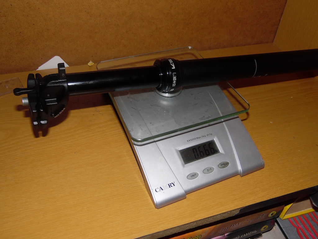

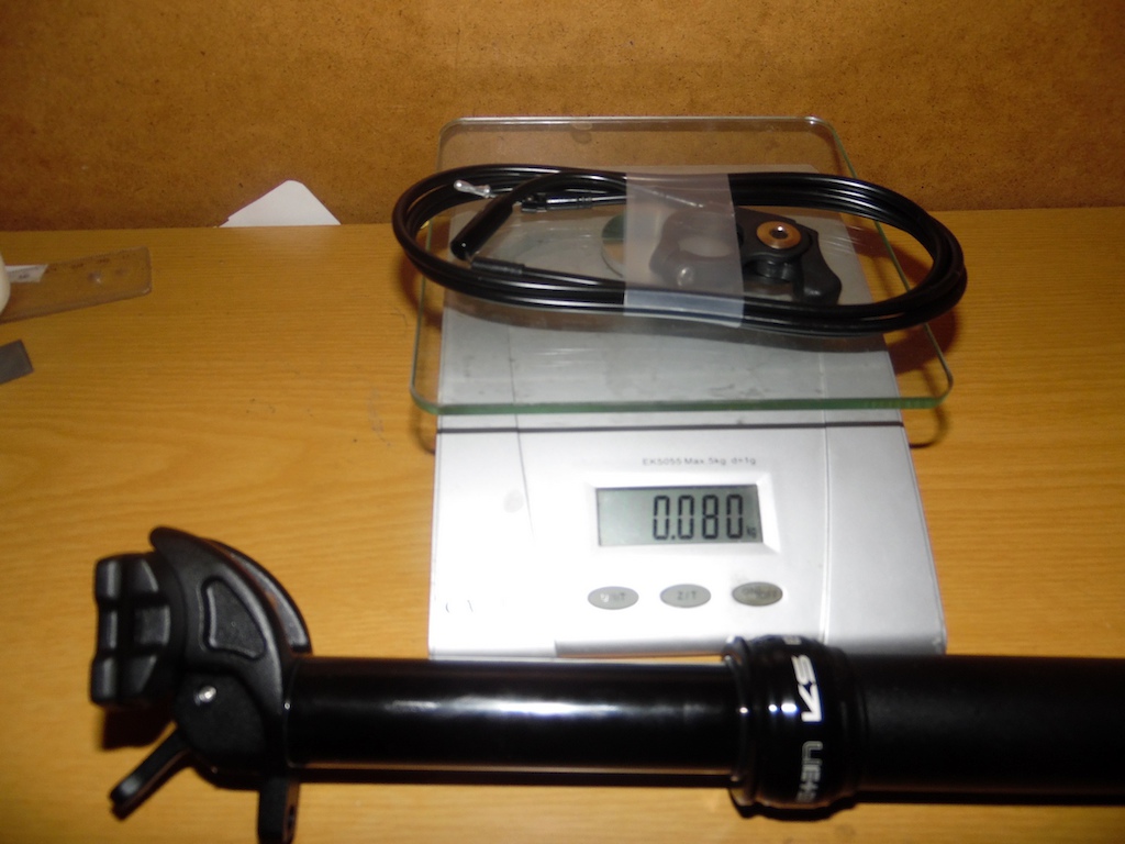

  10. #830
    Веломаньяк Аватар для ]{иRЯ
    Tan Tan FM299 27.5 плюсер | Merida Hardy Pro 15 (pump - dirt) | Miracle MC197 (Ican SN01) (fatbike) | Xiaomi Qicycle электро складник
    Вологда
    910
    Цитата Сообщение от CaRB0FoSS Посмотреть сообщение
    733 грамма (без минетки и тросов!!!)
    Да не, как раз с манеткой
    у меня вот так выходило:
    KS ETen 100mm 30.9mm
