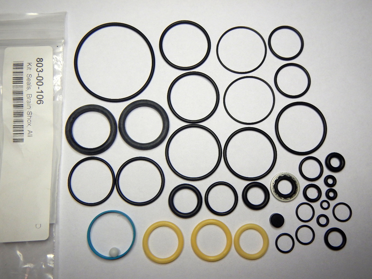

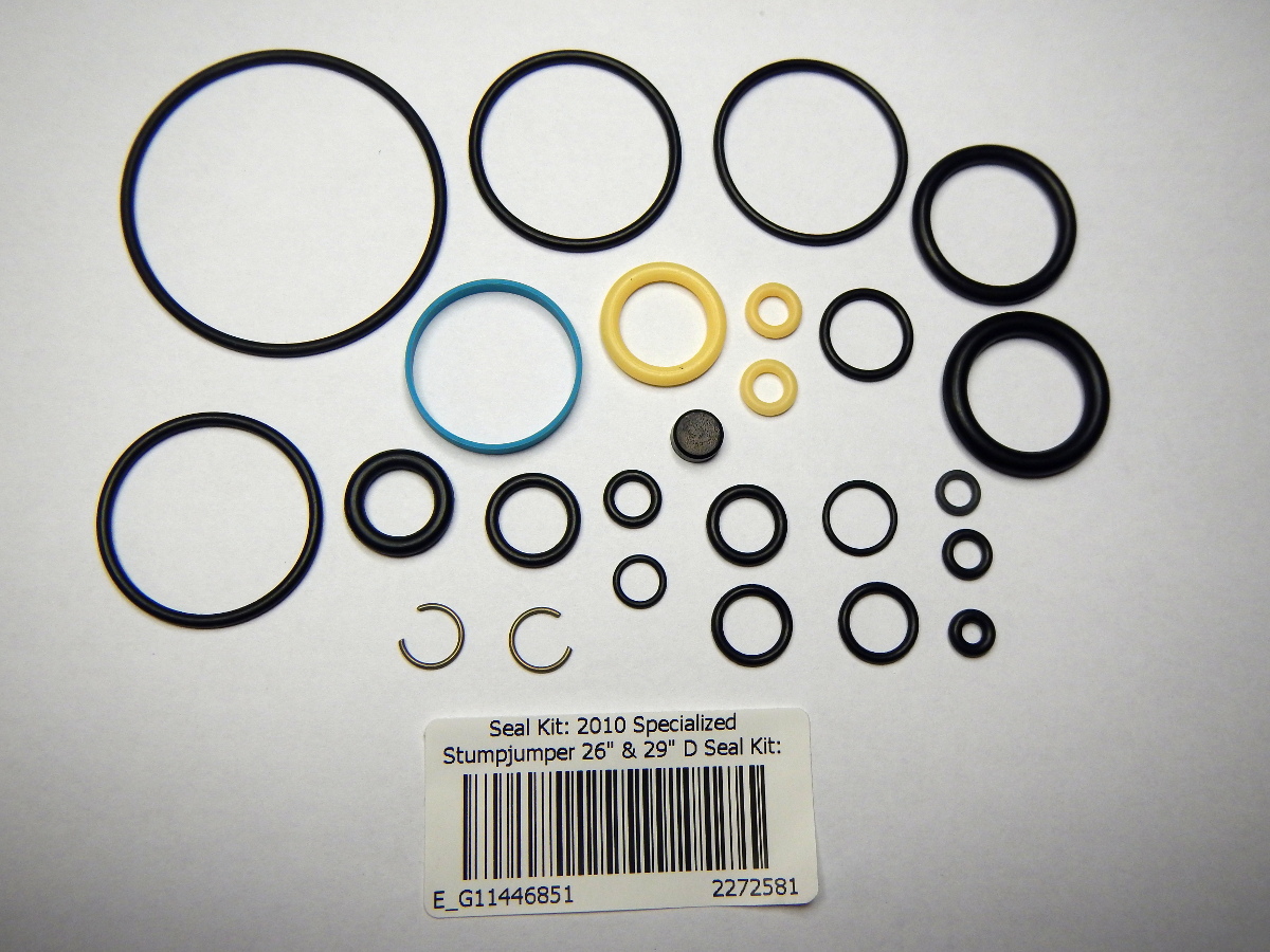

    Прошло пять лет с покупки байка и я наконец то расжился колечками для SJ FSR, хотя искать начал сразу после покупки.

    Цитата Сообщение от prcoder Посмотреть сообщение
    А как эти стальные стопорные кольца снимаются ?
  7. #807
    Цитата Сообщение от IUSius Посмотреть сообщение
    Это через те дырочки по бокам от места где входит гидролиния нужно их отжимать ?
  8. #808
    Cube AMS 125
    Москва/ Веломастерская Xlab
    27,501
    Это через те
    да
    на заточку лучше иметь, как у медицинской иглы
