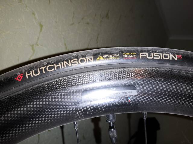

    Цитата Сообщение от Denwar Посмотреть сообщение
    Господа хорошие, посоветуйте бескамерные проверенные покрышки которые можно качать до 6-7 атмосфер?!
    Пробовал дешёвые Конти ультраспорт, травят через боковину. Покупал дорогие wtb, при 6 атмосферах выдали две грыжи.
    Вот достойный вариант:
    Второй сезон, только положительные впечатления. Ну и Ласточка Pro One TLE тоже вариант, но в прошлом сезоне было три прокола, герметик Orange справился.
