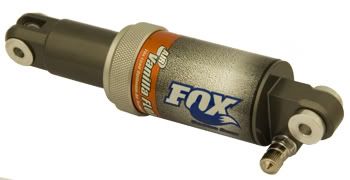

    Есть аморт Fox air vanila float r 1999 года.
    Подойдет ли для него Fox rebuild kit 803 00 142
    У мануалах пишут про совместимость с FLoat с 2000 года.
    Скорее всего не подойдёт нашёл инструкцию, в ней пишут что используються обычные O-Ring:
    Замеряйте на своём аморте, вот размери РТИ с комплекта:
    внутренний диамерт x наружный диаметр x высота
    На позитивку X-Ring - 32.1mm x 39.3mm x 3.5mm
    Башинги в позитивку - 32.1mm x 37.5mmx 1.1mm
    На негативку Y-Ring (26.92 x 33.63 x 3.38) - 26.8mm x 33.6mm x 3.4mm
    Башинги в негативку - 27.1mm x 33.6mmx 1.3mm
    Сальник 036-02-020 (26.92 x 33.93 x 2.5 x 5.8)
