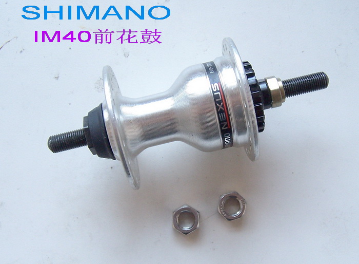

    А в чем ее роль-то при рассчете веса? Она под роллер адаптер имеет и всё, свободна, крутись себе. Если я, к примеру 85 роллер поставлю, его забота тормозить понадежнее. Или я неправа?
    Там внутри втулки "повер модулятор" стоит, устройство которое не дает заблокироваться колесу при резком торможении. Думаю, при суммарном весе велосипед+водитель под 100 кг, втулка рассчитанная на 65 кг, при полностью нажатой ручке тормоза будет сильно прокручиваться, т.е. снизится эффективность тормозов, увеличится тормозной путь. Ну это теоретически
    Можно взять 40-ю втулку, и сравнить

    Цитата Сообщение от OlgaLIS Посмотреть сообщение
    Это что за модель-типа 40 что ли? Главное, черненькая
    HB-IM20EC, для детских 20"-24" велосипедов (снаряжённая масса до 65кг) - смотреть тут
    Нужна 40я и выше (либо 20е/с050 без буковки "С" в конце).

    Так я только втулку купила, тормоз же совсем другой будет, 81 ищу с крепежом к дисковым-такой например ( в Москве по-моему исчезли, найти не удалось пока)
    Модулятор не в тормозе, а во втулке и от диаметра ротора не зависит.
    То-то и оно, использовать 81-й тормоз на 20-й втулке бессмысленно. Он с ней будет работать точно так же как и 31-й. Тормоз то может и схватит крепко, но втулка будет прокручиваться
    Да он то мне нафик не всунулся!
    Это как?
    Она так устроена. Вы отжимаете полностью ручку тормоза, он блокируется полностью, но втулка крутится, очень тяжело но крутится. Тормозной путь немного вырастает, но переднее колесо не блокируется, не будет черезруля, сохраняется управляемость.
    Ну так вот, если поставить 81-й тормоз на 20-ю втулку, и на все это усадить массу в 100 кг, то фрикционная муфта начнет вращаться когда тормоз нажат на 50% например. И увеличение силы нажатия на тормозную ручку (60%-100%) уже ничего не даст
    Более того, 81-й тормоз при любой втулке на 20-и дюймовых колесах избыточен с огромным запасом
    У меня сейчас 41-й спереди стоит, мой вес с велосипедом вместе чуть меньше 110 кг. Отлично работает, силы тормоза достаточно чтобы он полностью заблокировался и начала вращаться фрикционная муфта во втулке
    Его уже и так не будет, на вибряках натренировалась. Потому что все равно основной задний, передний для подстраховки.
    Вот с такой (только передней!) все через руль летают что ли?
    Если без "повер модулятора", то почему бы и не слетать?
    Совершенно согласна, хотелось прикрепить передний без хомута, к дисковым приблудам, было бы симпатичнее. По весу роллеры все одинаковы почти, разница только в весе охлаждающего диска.
    Вот как-то так думала сделать (фото не мое)
    Лично у меня пока прекрасно работает связка-40 втулка+45 роллер. (фото мое, на этом сейчас катаюсь)
    Спасибо за терпение, мне была важна принципиальная совместимость этой втулки с любым роллером, 41 вообще аккуратненький такой
