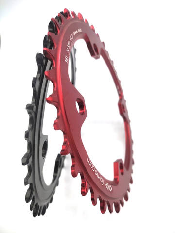

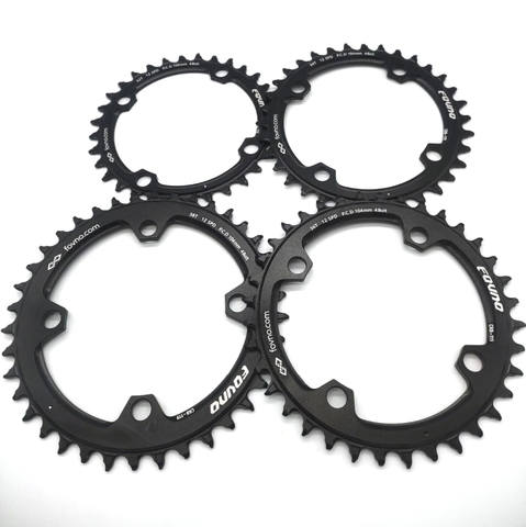

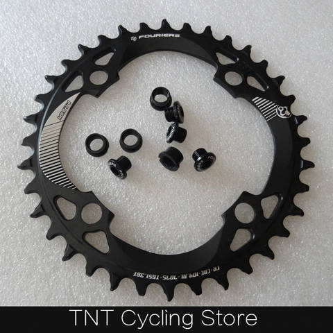

    читаю мтбр, топят что 51-52 это шизо от шимано для буста в целях унификации, и надо 48 примерно для 12 скоростей для не_буст, ну я вообще хз уже.
    наковырял вот такие варианты чтоб было феншуйно (без ступеньки у основания зубов), первый примерно 900р, второй 2 раза дороже. есть еще версии с капелвидными выерзами для лучшего говноотвода если поискать, но тоже в районе 2к.
    взял первый на пробу 36 зубов

    http://images.vfl.ru/ii/1607717423/b...32631655_m.jpg http://images.vfl.ru/ii/1607717423/1...32631656_m.jpghttp://images.vfl.ru/ii/1607717423/3...32631654_m.jpg
    за 1600 можно взять отечественную нейтрино
    https://neutrinocomponents.com/index.../shirina-10_sk
    тут жаловались что они с некоторыми цепями не работют, клинит
    и они с оффсетом
