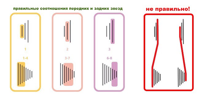

    На схеме приведена кассета всего лишь c 8:
    Есть еще не правильное включение - это когда на средней звезде из тройника три передачи на кассете вылетают крайние - 1,2,8:
    На кассете же 11 вылетают крайние 1,2,3,9,10,11 - уже шесть косячных передач!
    Да еще цепочки на 11-12 кассетах тоньше, чем на кассете 8 - вот вам еще причина краткосрочного износа.
    Богатым спортивным командам на все это плевать, они целиком велосипед уханьканный за гонку выбросить могут.
    Или сломать:
    А Вы репу чешите и думайте, как переключаться правильно без катастрофического износа, если цепочку и звезды жалко.
    Если не жалко - то можно переключаться в край, как это делают богатые спортсмены.
