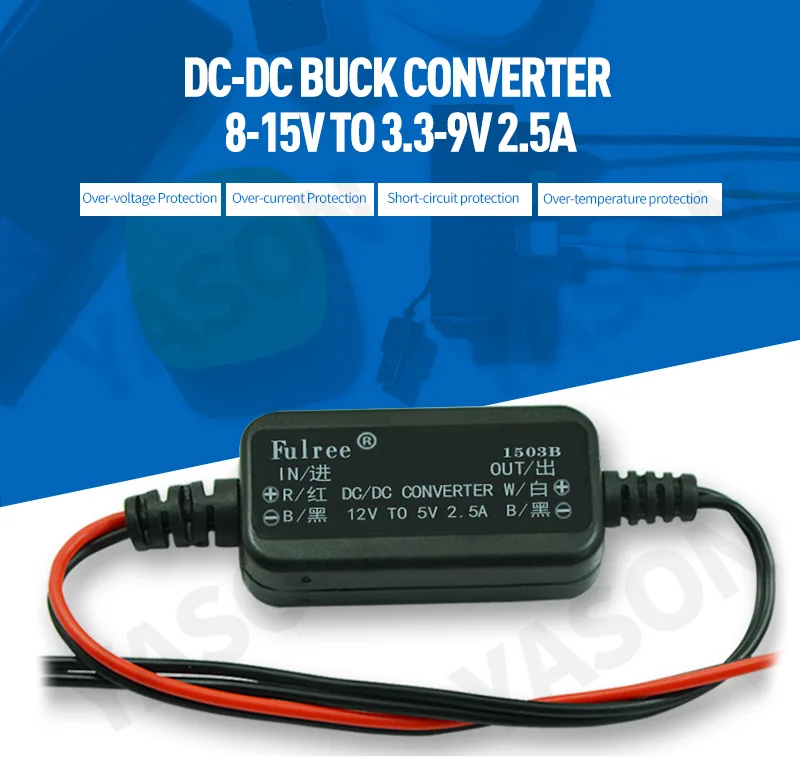

    Цитата Сообщение от Maxim_Sed Посмотреть сообщение
    вот подешевле
    https://ae01.alicdn.com/kf/HTB12CB8S...c1d1932b96149a
    но надо еще диодный мост и конденсатор
    Этот совсем слабенький...(
