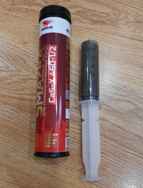

    Цитата Сообщение от SpoR Посмотреть сообщение
    данную смазку можно использовать в следующих узлах: резба каретки, резьба на ХD барабане, резбы в шатунах ?
    https://smazka.ru/shop/keram-valera-tuba/
    У этой керамической смазки цена порядка 10 тысяч рублей за килограмм.
    В чём отличие керамических от глиняных смазок?
    В том, что в керамических смазках частицы глины термообрабатываются для придания нужных свойств? Поэтому любая керамическая смазка хоть и содержит спечённую глину, но она уже не глиняная. Глиняная смазка, это смазка в которой глина ещё не подверглась термообработки для превращения в керамику?
    Керамическая смазка защищает от прикипания неподвижные соединения, посадочные места, фланцы, болты, гайки.
    Глиняная смазка может применяться для подвижных контактных поверхностей, подшипники скольжения или качения, подвижные втулки.
    Если у того же производителя, то может быть по комплексу параметров лучше взять "мраморную", с ценой на порядок дешевле.
    Смазка CaS-X 460-1/2 сульфонат кальциевая для термонагруженных узлов, 400 мл, картридж.
    https://smazka.ru.com/production/cas460-12.html
    https://smazka.ru.com/docs/cas-x-460.pdf
    Упаковка не такая удобная, как маленький тюбик. Картридж 400 граммовый, может потребоваться перезаправить в шприц для удобства использования.
    https://www.ozon.ru/product/smazka-cas-x-460-1-2-sulfonat-kaltsievaya-dlya-termonagruzhennyh-uzlov-400-ml-kartridzh-1589713856/
    При текущей цене 468 ₽ c Ozon Картой, это 1170 рублей за килограмм. Плюс цена шприцев или шприцов 20 мл, по цене от 6 рублей за штуку. Игла шприца загибается, обламывается, и используется как колпачок.
    Картинка из отзывов о смазке:
