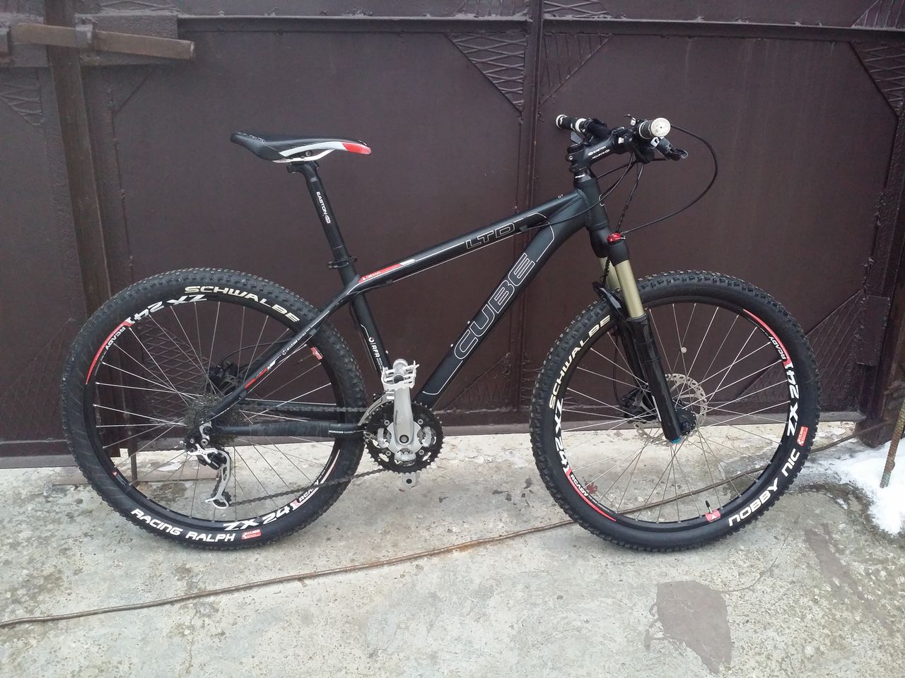

    Всех приветствую! Скажите пожалуйста : Для роста 1.70 размер рамы 16 сильно критичный или подойдёт нормально ? Спасибо!
  5. #7135
    Велосипедист - диагноз Аватар для ЮРа NAKAMURA
    КОНСТРУКТОР (КИТАЙ КАРБОН)
    Архангельск
    1,155
    если подвесная то норм, если жёсткая то можно попробовать и 17
  6. #7136
    Вот такой .
  7. #7137
    Архангельск
    1,155
    удобно, не короткая ?
    в крайнем случае вынос можно поставить на 115, или этот перевернуть, сейчас ведь там на 100 мм ?
    если рама меньше чем нужно, то вел будет более шустрым и управляемым в ущерб скорости
  8. #7138
    Вилка на этом велосипеде Manitou R seven воздушная , нормальная вилка ? так как первый раз слышу про эту марку .Спасибо.
  9. #7139
    Архангельск
    1,155
    воздушки хороши пока травить не начинают )
  10. #7140
    Седой старикан
    Cannondale Trail '14
    33,454
    4
    Известная, марка с хорошей репутацией.
