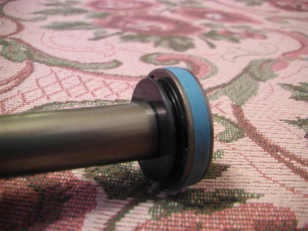

    а я вот все параною на тему, чем заменить штатный аморт на trance x (7.25x1.75) в случае, если он непоправимо сдохнет. один из вариантов решения сводится, как и у топикстартера, к сгону хода стандартного 7.5x2.0 на 0.25".
    сразу в голову приходит решение в лоб. что будет, если проставку поставить не на шток демпфера, а на шток воздушной пружины, то есть, вот сюда, где отмечено красным:
    чем это может грозить? выдержит ли корпус аморта удар проставки по нему при разжатии?

    эмм, при установки туда проставки ты останешся без негативной камеры, т.к. ее объем займет проставка, и да, проставкой возмножно выбьет сальники, хотя тут не уверен.
    проставку только на шток.
    Я стандартный 190х50 согнал установкой шайб на шток демпфера. Но! Сгонял не на 5 см, а меньше, чтоб не перекрыть перепуск воздуха из позитивки в негативку (ой чую, щас опять набегут пофлудить на эту тему). Получилось 3 мм. Этого вполне достаточно, чтоб не нарушать кинематику подвески. И ход на 8 мм увеличить
    Я думаю попробовать можно, но как бэ тогда шайба упорная должна быть с полостями или чем-то подобным. Шоб было куда воздуху собираццо.
    С сальниками ничего не должно случится, там зазор небольшой. А вот дно вместе с сальниками могет выбить т.к. корпус воздушного цилиндра на удар не рассчитан.
