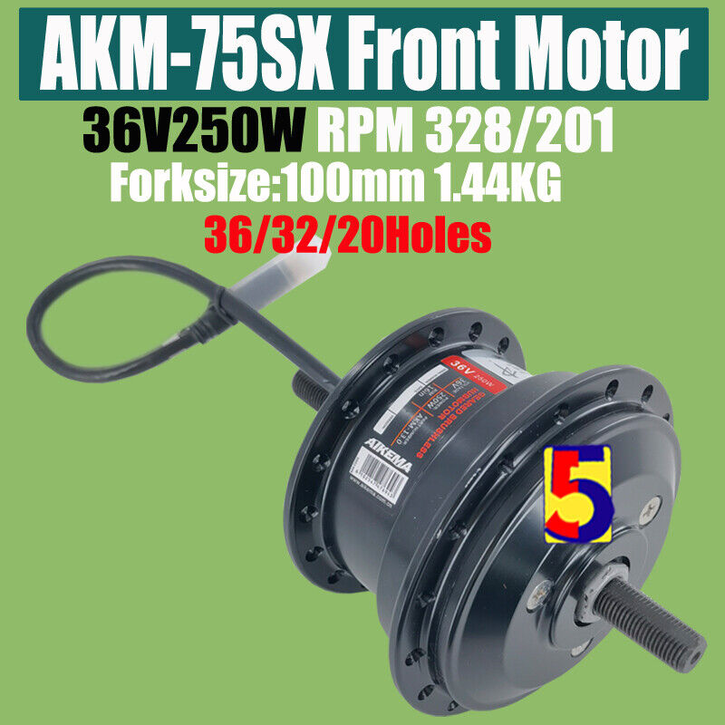

    Посоветуйте движок самый лёгкий на переднее колесо. Mxus xf07 -3 кг вроде , бывают ли легче? Буду ставить на гревел
  2. #62
    NSL18, AKM Q75 например.
    Куплю NW звезду 33T BCD130. СРОЧНО!!!
