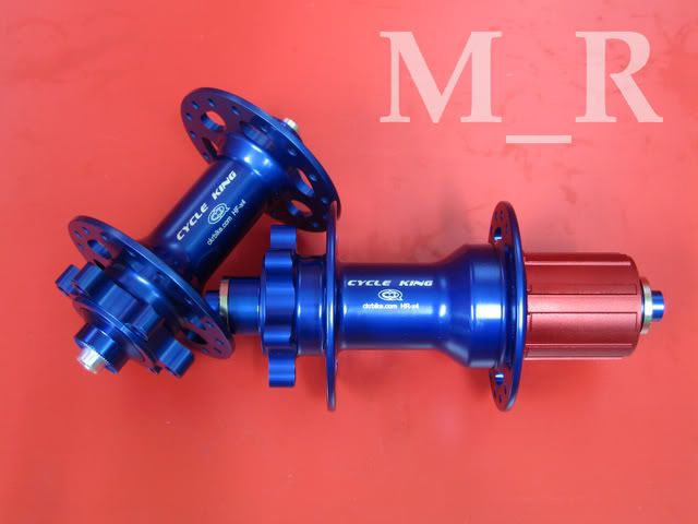

    колесо на задней CKR получается мягковатым - там малое расстояние между фланцами. у товарисча есть такое. оно правда собрано на спицах 2.0-1.5-2.0, так что х.з. что больше влияет... но зонт колеса получается оч. плоский - это факт

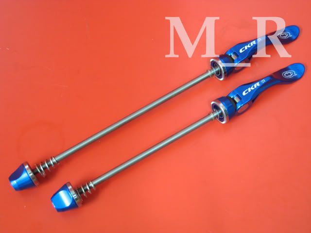

    Итак, последние изменения.
    В пути сейчас втулки '08 Cycle King Racing Disc Hub HF/HR-x4 CKR - Blue
    Эксцентрики
    Cycle King Racing Titanium Skewer Ti 98g pair - Blue
    Собирать буду вилсет на спицах Xenium 2.0mm (с ниппелем) (темно-синих)
    http://www.bikemaster.ru/product-434-3839.html
    Осталось только разобраться с ободами.
    Хочу бескамерные.
    Но я в них ничего не понимаю. Кто что может посоветовать?
