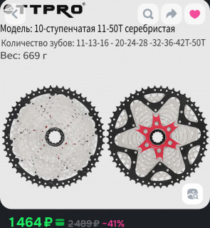

    Можно спросить? Кто-нибудь знаком с этой фирмой?
    Плохое качество?
    Хуже, чем у SunShine?
