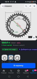

    https://i2.imageban.ru/thumbs/2025.0...6849d57038.png
    Здравствуйте.
    Можно спросить?
    Какой идёт размер бонок на 104bcd?
    М8 или М10?
    С завода, на алюминиевом шатуне, под квадрат, стояла алюминиевая звезда 34Т.
    Мне казалось, что, бонка М8.
    Может ли она быть М10?
    На 64bcd какие идут?
    М8 или М10?
    5 копеек личного опыта: Поставил защиту (рокринг) с отверстиями диамерт 8мм. Потому, что с той стороны вкручивается часть бонки с резьбой М8 (наружная), а 10мм-вая часть "утоплена" а пауке шатуна. И чтоб защита плотней сидела (у стандартной 10мм) пришлось колхозить самопальную, с 8мм-выми отверстиями.
