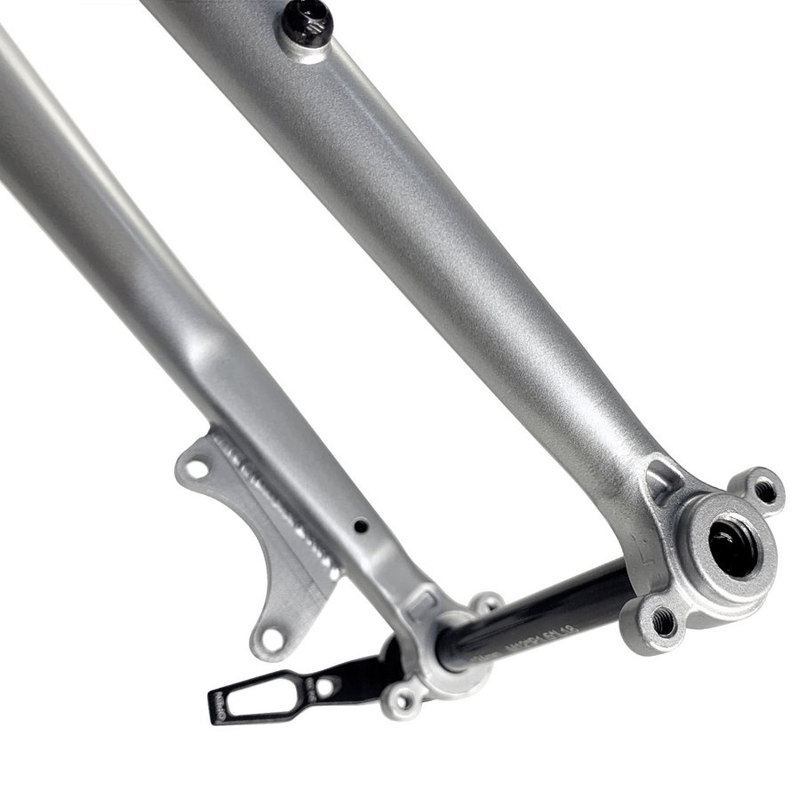

    Всем Доброго Дня. Возможно вопрос дилетанта, но тем не менее. Хотел на днях колесо переднее перекинуть с Кадейла на другой велик, благо там вилка одинаковая по размерам 15х110, но оказалось незадача.. Проточки в дропаутах вилки RockShox Judy = около 30 мм.. а в вилке Suntour = всего 20 мм. а втулка на колесе, которя стояла на вилке RockShox имеет диаметр колпачков тоже 30 мм... значит ее на вилку Suntour никак не поставить? WhatsApp Image 2025-07-09 at 09.24.55 (1).jpeg
    модель вилки какая?
