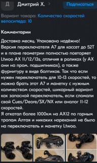

    Здравствуйте.
    Кто, как считает?
    Задний переключатель LTwoo A7 10ск и A9 11ск, чем-нибудь отличаются?
    В целом, Вы, бы, согласились с отзывом?

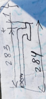

    Привет, все очень просто. Указываешь необходимые размеры в этот https://www.sapim.be/kalkulyator-spic калькулятор и нажимаешь кнопку "рассчитать".
    Здравствуйте. Измерили. Получилось как 283 или 284мм (измерение)

    Скорее всего ничем не отличаются, просто для разных групсетов у них по-разному переклюки маркируются. С отзывом согласен: после устранения люфта верхнего ролика переключает вообще идеально.
    Да. На 11ск А9 у продавца картинка отличалась.
    В отзывах писали, что приходит другой. Но, с лапкой как у А7.
    Побоялся. Потому что приедет, как нас картинке и не оспорить потом
    (измерение)
    Считаю, что ни чем (кроме названия, дизайна, возможно качества и пр.) не отличаются!
    Подберите нужную длину лапы, у А7 их 3 вида.

    Здравствуйте.
    Подскажите, пожалуйста, всё таки, какую длину спицы выбрать?
    Измеренно 283 или 284мм, но, - криво.
    Измеренно с загибом и с головкой.
    А, нужно, видимо, без загиба. ∅2.0мм у спицы.
    281мм выбрать или 282мм выбрать?

    если всё соответствует на эскизе то 281мм вам нужно.
    Заказал 282мм они были чуть дешевле
