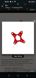

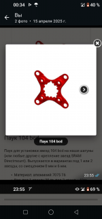

    Можно спросить?
    Задний переключатель LTwoo A7 на 10 скоростей (52 max), совместим с 11-ти скоростной кассетой (если будет такой шифтер)?
    Цепь приводная 10 скоростей и 11 скоростей совместимы?
    ---------- Добавлено в 22:34 ---------- Предыдущее сообщение было в 22:22 ----------
    Бывают ли переходники и адаптеры на паук шатунов под 4 бонки?
    64bcd на 96bcd. Или,
    104bcd на 96bcd?
    Последний раз редактировалось yuco; 01.06.2025 в 22:40.
    https://www.ltwoo.com/en/seriesItem?typeId=51&series=A7
    на 10ск можно использовать 11ск. наоборот - нет;
  10. #68830
    На озоне видел. Продавец так написал. Читал отзывы, люди писали, что по технологии 1:1 совместим с 11 и 12 и 13 СК кассетами.
    Только, нужно ролики поменять на подшипниковые
