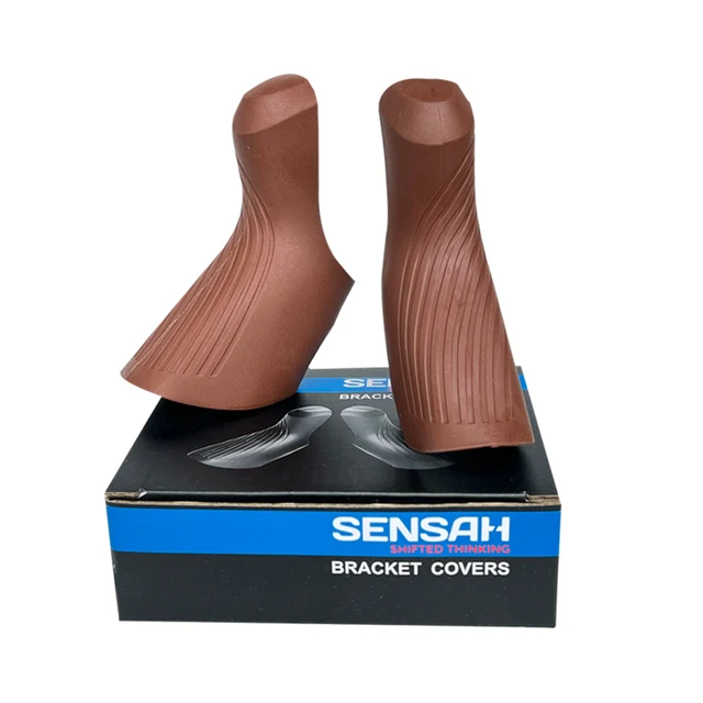

    Спасибо за ответ. Получается как и у Шиманы. А что капюшоны нормально держаться?
    г. Нижний Новгород
    21,506
    95
    По ощущениям - норм.
    Но я не "наваливаю" особо, да и только поставил, как будет со временем...
    Цветные капюшоны на Сенсу
