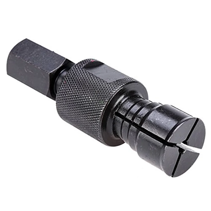

    Я так понимаю, у вас обоих такие съемники есть, и ваш опыт говорит что нет, подш с диаметром более 23 им не снять?
    Покупай. Быстрее поймешь что и как...

    Именно такого нет, но есть некоторый опыт работы с железом. Не каждый инструмент имеет регулировку, тот что показал iG0Lka ее имеет.
    А к твоему набору если сделать четвертую иголку потолще, то наверняка расщеперит до 25.))) И третью трубу выточить т.к. в имеющуюся с наружным диаметром 38.7мм подшипник диам. 37мм наверняка не впихнется.
    Можно купить более подходящий набор, в котором уже есть необходимый размер сьемника. https://www.aliexpress.ru/item/Blind...75442e0edAU8PD
    iG0Lka такой показал, он и в твой набор входит
    Меня немного смущают "ступеньки" на нем. Это зачем? Под разные диаметры подшипников? Заявлена она как 25-29 мм. Первая маленькая ступенька под 25, последняя под 29. Если да, то 25-й я ей не вытащу, она просто в чашку не влезет.
    По картинке я и сам лечить умею
    Определись ))) Умеешь или не умеешь.

    Я предположил, но не уверен. "Ступеньки" эти для чего?
    не знаю зачем, но точно не для разных размеров.
    В наборе 8-9 съёмников, каждый работает в небольшом диапазоне 2-3мм.
  8. #6678
    Заявлена как 25-29
    Т.е. увеличивается съемник в том месте где я показал?
    Т.е. этот диаметр 24,5 мм допустим, расширяется до 30-31 мм?

    https://lh3.googleusercontent.com/Yh...oKWaao=s800-no
    Заявлена как 25-29
    увеличивается в этом месте, как заявлено 25-29, для 30 уже след. размер съёмника

    Ну я имел в виду, что для того чтобы уверенно подш 29 мм зацепить, эта шляпка должна развернуться до несколько бОльшего чем 29 мм диаметра
