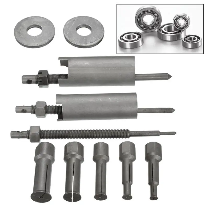

    Камрады, вот такой набор съемников подшипников продают везде (али, тао, ебей)
    https://aliexpress.ru/item/32844618952.html
    Диаметр самого большого 22 мм
    Он подойдет для подшипника с внутренним диаметром 25 мм? А именно чашка каретки под 24 мм вал
    Там написано же
    до 23 мм диаметр

    Там написано же
    Тут 5 съемников
    11 мм например, верно я понимаю, что он рассчитан на работу с подшипниками d12-d14
    15 мм рассчитан на работу с подшипниками d16-d19
    Ну т.е. есть некая вилка размеров
    Так и 22 мм должен работать по-идее с подшипниками диаметром 23-27...28 мм
    Не может же он только с одним диаметром 23 мм работать

    Тут 5 съемников
    https://i.ebayimg.com/images/g/cEsAA...MM/s-l1600.jpg
    Всерьёз думаешь что с 22мм до 27 28мм расшаперится ?
    Купи, не забудь потом рассказать как подошел.))
    Я так понимаю, у вас обоих такие съемники есть, и ваш опыт говорит что нет, подш с диаметром более 23 им не снять?
    Именно такого нет, но есть некоторый опыт работы с железом. Не каждый инструмент имеет регулировку, тот что показал iG0Lka ее имеет.
    А к твоему набору если сделать четвертую иголку потолще, то наверняка расщеперит до 25.))) И третью трубу выточить т.к. в имеющуюся с наружным диаметром 38.7мм подшипник диам. 37мм наверняка не впихнется.
    Можно купить более подходящий набор, в котором уже есть необходимый размер сьемника. https://www.aliexpress.ru/item/Blind...75442e0edAU8PD
